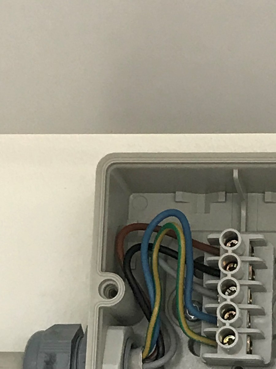

Jeg skal tilslutte 2 ovne til dette stik (Se billede).
De skal tilsluttes igennem 2 stikkontakter der skal monteres.
How to do?

inden der bliver svaret kunne vi så få oplyst hvor meget ovenene forbruger samt hvor mange faser de bruger samt sikringsgruppens str.
Du skal montere to stikkontakter med en mærkestrøm på 16A. De to stikkontakter forbindes til nul (lyseblå), som er fælles og til jord (gulgrøn) som også er fælles. Faserne fra stikkontakterne forbindes til hver sin fase i den viste dåse. Hvis ovnene er forsynet med Schuko stik, monterer du selvfølgelig to schuko stikkontakter. Er dine ovne ikke forsynede med stik og kan ledningerne nå til tilslutnings dåsen, tilslutter du selvfølgelig i den. Faserne er brun, sort og grå.
I mit svar er jeg gået ud fra, at ovnene skal tilsluttes 230V  og at effekten ikke er over 3600W.
