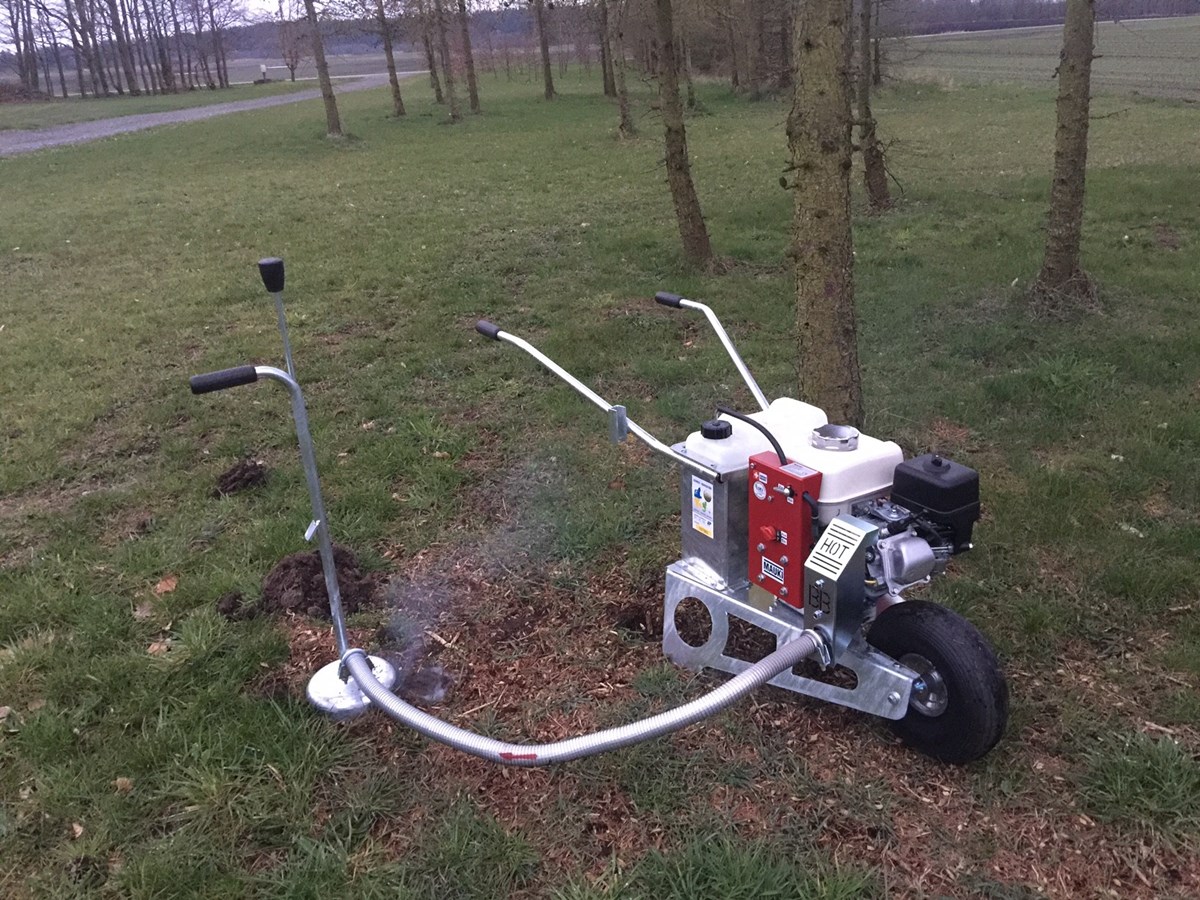

Fleksibel varmebestandig slange. jthyge 633 8543 28-04-2018 09:18 Hej, jeg skal bruge noget varmebestandigt flexibelt slange, fx som typen på billedet herunder. Gerne et sted hvor det kan købes i metermål. Hvor finder man sådan noget? Jesper http://www.VarmKaffe.dk - en blog om rejser, sejlbåd, have og hus. 5 svar Følg tråden Annonce Annonce Annonce
Nitter 5936 7700 28-04-2018 10:34 Hmm, du trækker den store muldvarp frem i lyset og søger på "udstødningsslange" uden anførselstegnene. Du skal nok regne med at have noget af det der kan holde til minimum 600 grader, hvis det skal bruges som på billedet. Mange af de slanger du finder i forretninger der sælger dele til lystbåde, skal have vand sprøjtet ind i slangen for at kunne holde. Mvh. Leif. Onliner: "Diskutér ikke med en idiot. Vedkommende vil gøre alt for og trække dig ned på sit eget sølle niveau, for derefter at slå dig med sin enorme erfaring i kaos.
Neubert 1208 8530 28-04-2018 10:40 biltema har dem i metal.Og som Nitter ganske rigtigt siger skal du op i noget der kan tåle en hel del varme.Jeg har selv lavet en gasser af den type og prøvet med lidt forskellige slange typer, men endte ud med den af metal. Mvh MartinCand alt. med speciale i det jeg finder spændende.
jthyge Trådstarter 633 8543 28-04-2018 11:38 Fedt, udstødningsslange fra biltema. Lige hvad jeg søgte. Tak for hjælpen.... Jesper http://www.VarmKaffe.dk - en blog om rejser, sejlbåd, have og hus.
Neubert 1208 8530 28-04-2018 11:47 det var så lidt, god fornøjelse med projektet, og bye bye muldvarper Mvh MartinCand alt. med speciale i det jeg finder spændende.
Søren O 7996 7000 28-04-2018 14:16 Og sørg så for at opbevare slangen tørt efter brug. Ved ikke om slangerne fåes rustfrie, men almindelige "galvanisere" slanger vil "ruste" og så bliver de endnu stivere. Søren O
