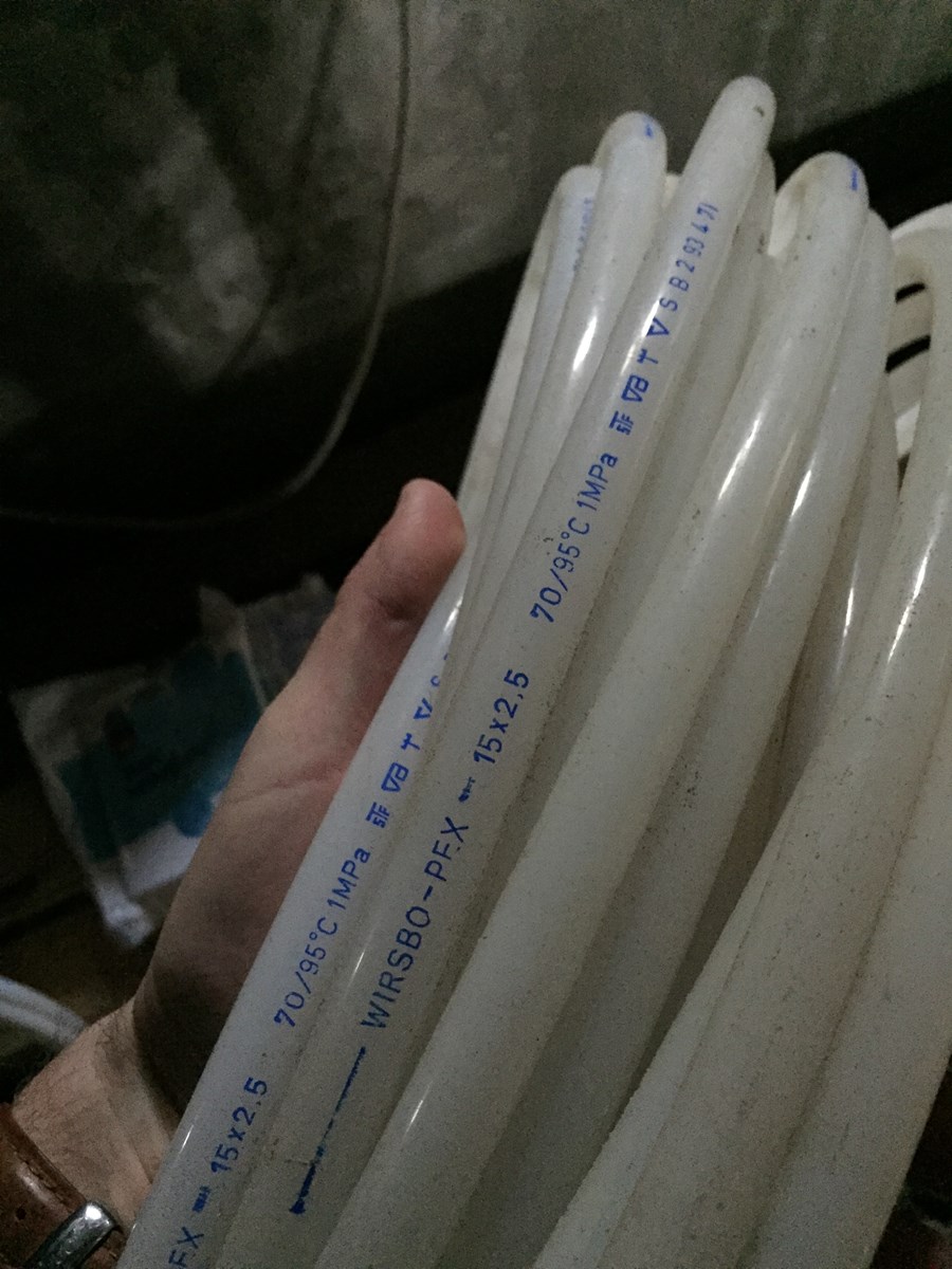

Kan disse pex-rør stadig bruges? broeggeren 26 2000 27-04-2018 20:11 Hej LDS,Er der en derude der kan sige om disse rør stadig lever op til kravene i dag mht. iltspærre mm. (har været opbevaret i kælder). Skal bruges til gulvvarme sammen med plader.Takker 1 svar Følg tråden Annonce Annonce Annonce
Rolias 1128 4200 28-04-2018 09:38 det ser ud som om det er pex til brugsvand ! pex til gulvvarme er normalt enten 16 eller20 og der skal stå om der er iltspærre i ! dine pex er 15 mm. og jeg mener at du kun kan få varmefordelingsplader i 16 og 20 mm Det vi ikke når i dag ........skal vi da ikke lave om i morgen
