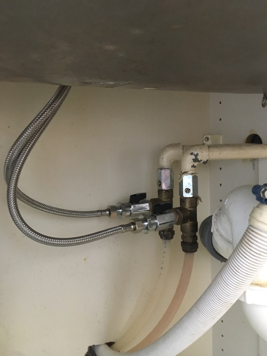

Det ser sådan her ud nu under vasken med brusekabinen sat til - jeg tænker jeg skal have fat i et eller andet der kan føre vandet 3 steder hen i stedet for to?
Er der nogen der ved om jeg skal købe noget ekstra ift at få tilsluttet opvaskemaskinen? Og om jeg selv må gøre det?
Du skal have et T stykke mere på røret til det kolde vand, så du får et udtag til opvaskeren. Ret beset må du ikke selv lave det. Få en VVSer til at lave det, så er du også fri for ansvaret, hvis det ikke er tæt.
