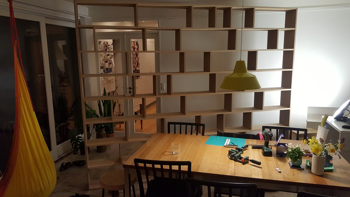

Jeg har bygget en reol af MDF-plade. Jeg vil ikke male den, da jeg synes den er flot, som den er. Men jeg er bekymret for holdbarheden, hvis den er ubehandlet. Det lyder til, at mat lak er løsningen? Jeg har læst diverse tråde om maling og lakering af (ofte sort) MDF-plade, men jeg er ikke sikker på, hvilken type lak, jeg skal vælge. Sprøjtelakering er ikke en mulighed, da den ikke er til at flytte på :-)

En rulle kan være effektiv på store flader. Det er ikke tilfældet på den viste reol med de mange lodrette og vandrette flader der støder sammen.
Det er bøvlet at bruge en rulle i dette tilfælde. Det er næsten umuligt at lakerer helt til kant uden det ses på de tilstødende flader.
