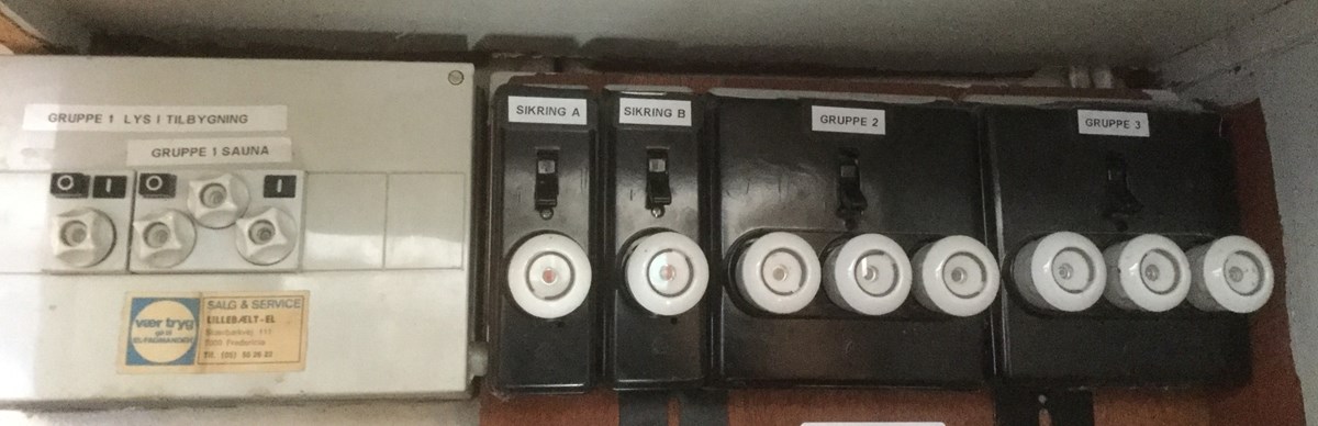

For det første, hvad er spændingen og strømforbruget til din kværn. Det kan du se på mærkepladen. Du skriver, at  gruppe 1 har 2 sikringer på 10A. Det lyder som, det er lysgrupper. Hvis det er rigtigt kunne du få sikringerne ændret til 13A, for det lyder umiddelbart som om sikringen sprænger på grund af overbelastning. Kan du ikke oplyse, hvilken form for sikringer, du har i gruppetavlen, eller sætte et billede af gruppetavlen ind i et svar.
Ting tager tid, men nu kommer her et billede af vores sikringsgrupper. Kan det hjælpe?

Så mangler vi bare at få at vide, hvilken spænding og hvor meget strøm sådan en kværn bruger. Kan du fortælle det. Du skriver at ved at sætte kværnen til en stikkontakt, kan den køre (lidt). Det tyder på at den er til 230V. Så mangler vi bare strømstyrken.
De eneste sikringer i lysgrupper du kan skifte til 13A er dem i "gruppe 1 tilbygning"
Men du kan jo få et af de flade 5 polede stik og så sætte kværn til på en af grupper 2 - 3
Er den 230 Volt så skal det monteres derefter. Spørg evt. igen når vi får oplyst spænding og strøm som fabrin skriver.
Iøvrigt er opmærkning på de gamle grupper elendig. Man burde have skrevet vaskem. komfur m.m. i stedet for gruppe A - 1 eller hvad ved jeg.
