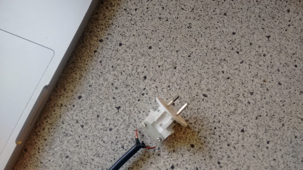

Jeg skal installere en lampe i vores loft og sidder nu med dette foran mig.
Hvordan søren forbinder jeg sådanne to tingester?

Hej.
Du fjerner det stik der er på lampen og monteret ledningen i din lampestikprop...
jeg kan ikke huske om der er mærkning på det lampestik, men hvis det er tilfældet så skal blå ledning på N klemmen og brun ledning på L klemme.

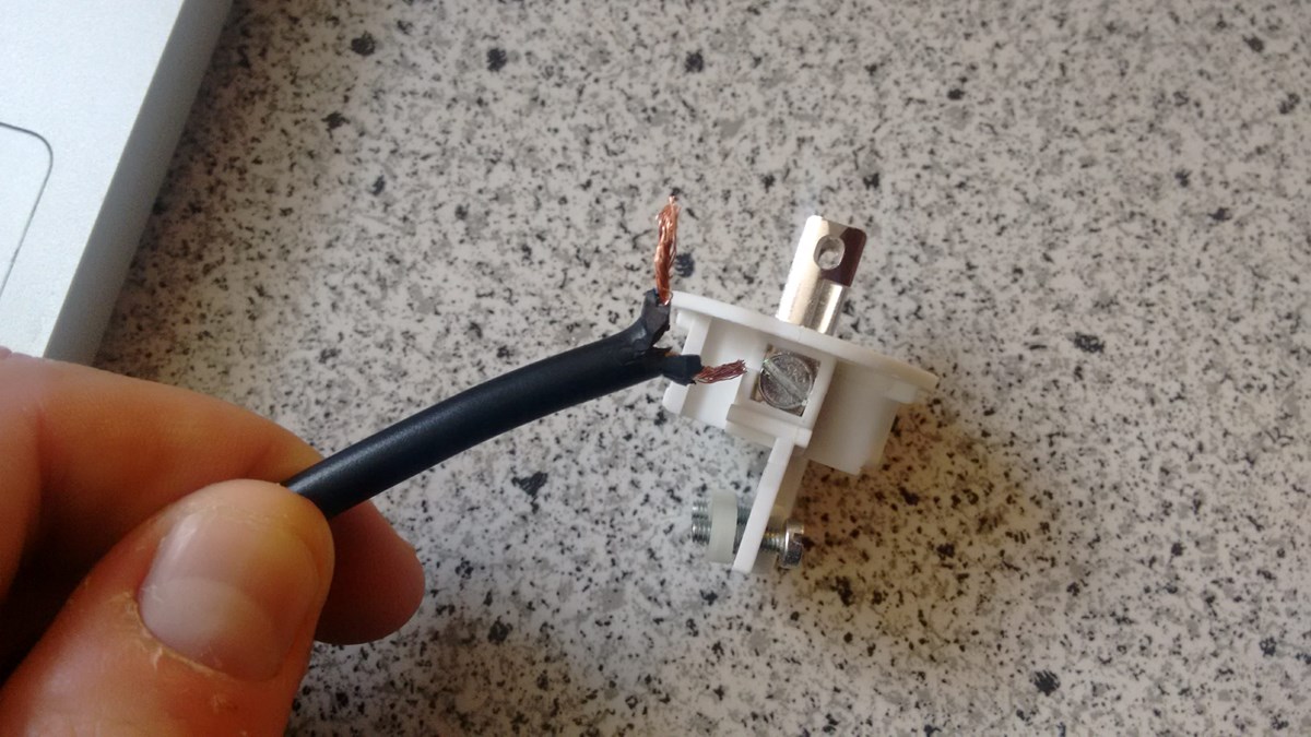

Hey. Mange tak. Okay. Hmm...har jeg faktisk prøvet, men kunne ikke få det til at virke. Hvilke skruer skal man skrue ud for at montere ledningerne?
1. Nederst i lampestikproppen
2. Højere oppe på siden af lampestikproppen

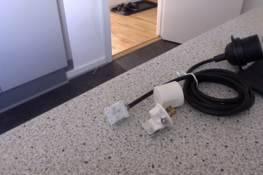

Eller er det dimsen her på billedet jeg skal fjerne (ikke skal bruge) og så montere direkte i loftet?

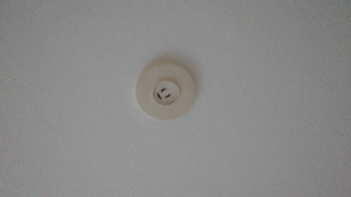

det kommer an på hvordan dit lampeudtag er !
prøv at vedhæfte et billede af lampeudtag....
Den hvide bøjle der er nederst i lampestikpropoen er en aflastning til ledningen, den sørger for at ledningen ikke inde i stikpropoen.
De øverste skruger oppe på siden er dem du skal løsne og montere ledningerne her.
Aller først skal du trække dæksel ned over ledningen.
Du skal have 4-5 mm mere af den yderste isolering. De 2 lednings ender snoes, og monteres under hver sin skrue oppe på siden, yderkappen på ledningen sættes i klemme ynder den grå aflastnings bøjle.
Dæksel trækkes op og skrues fast, så skulle du være klar til at sættet stikket op i loftet hvor den drejes en lille tak, før den sidder fast.
Så skal det gerne virke, hvis der er en ok pære i.
