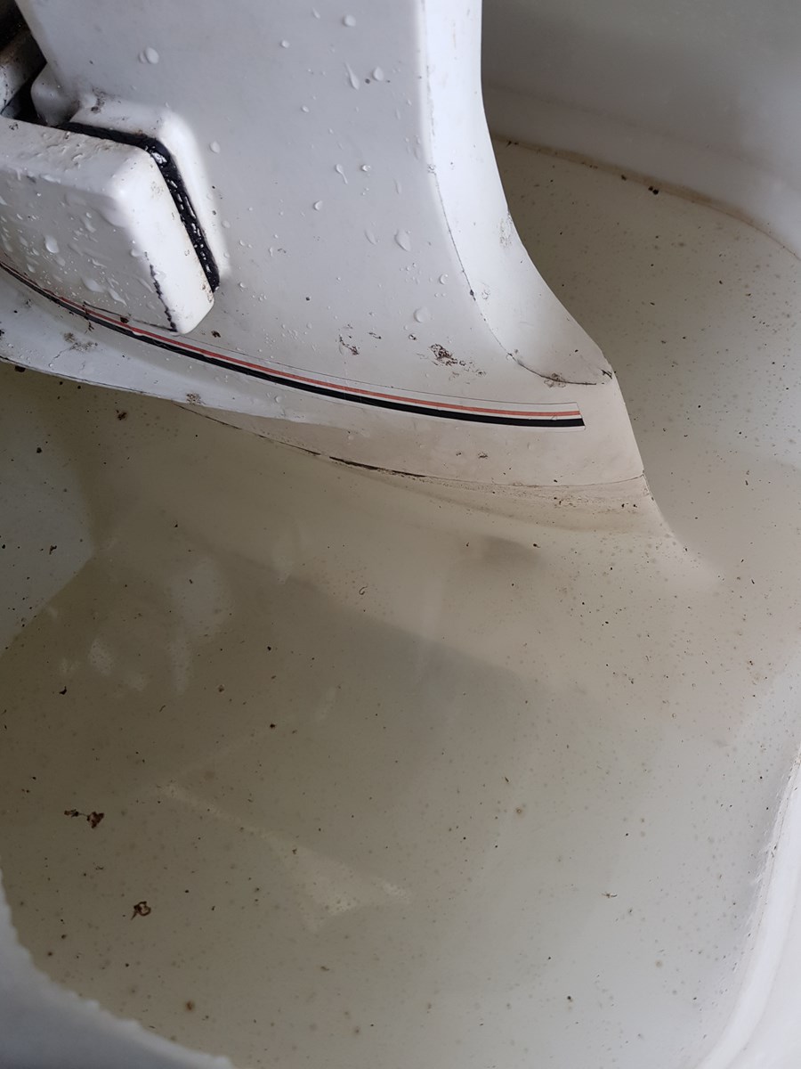

Har fået fignerne i en ældre Johnson 6 Hk motor, som starter fint osv. men har lidt spørgsmål til den vedr. kølestråle. sladrestråle kommer ud som den skal så formoder vandpumpen virker.

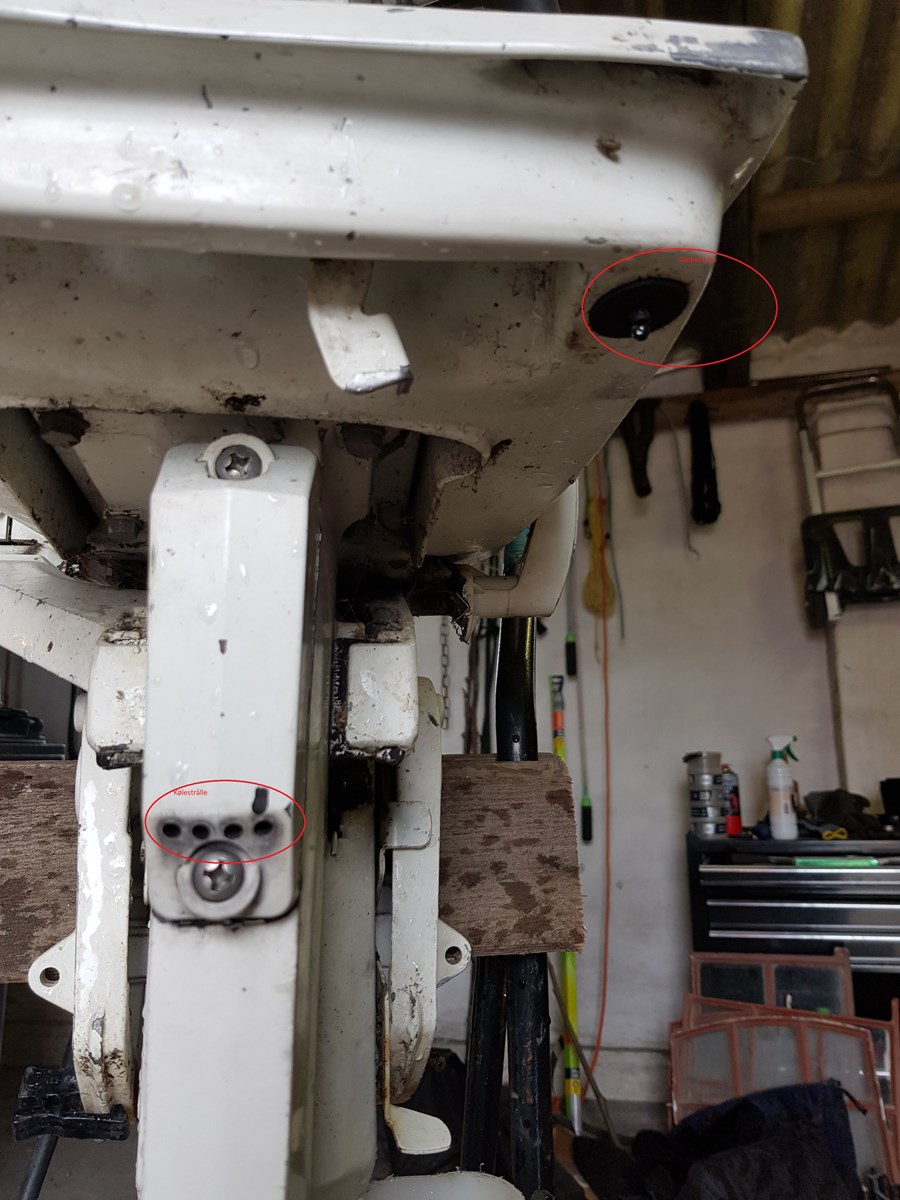

så sider der 4 huller i benet som jeg formoder der skal komme kølestråle ud af, her kommer der bare luft ?
Jeg har taget slangen af til sladrestrålen og pustet / blæst forsigtigt med trykluft, og der kommer luft hele vejen ned til benet på den, så der skulle være gennemgang.
Formoder det udstødningen der sider mellem de 2 finer nederst på benet et lille hul over den nederste. ?
Har vand i baljen op til den øverste fine på motoren, burde dette ikke være nok ?

Det lyder helt normalt, bare kontrol strålen er der har den vand nok.
Når du har den i en balje, skal vandet stå over pladen over propellen, og gerne lidt højere.
Er den med udstødning ud gennem propellen, så er hullerne noget udligning, hvor der både kan komme lidt røg og vand ud. (mener der er det samme, hvis udstødningen går ud bar propellen.)

så de 4 huller i benet er formentlig noget udligning. den har mig bekendt udstødning under vandet.
på nr. 2 foto kan man skimte et hul lige over den første finne, tænker det er der den suger vand op til køling ?
God ide at skifte emprelleren, vær forsigtigt med boltene, de har det med at sidde fast, og brækker, hvis man er for voldsom med overarmen.
Når du samler igen, så smør bolte/gevind, og frihuller med vandfast fedt, så er den nemt at adskille næste gang.
Husker ikke lige din motor, men normalt er der de her to muligheder for vandindtag.

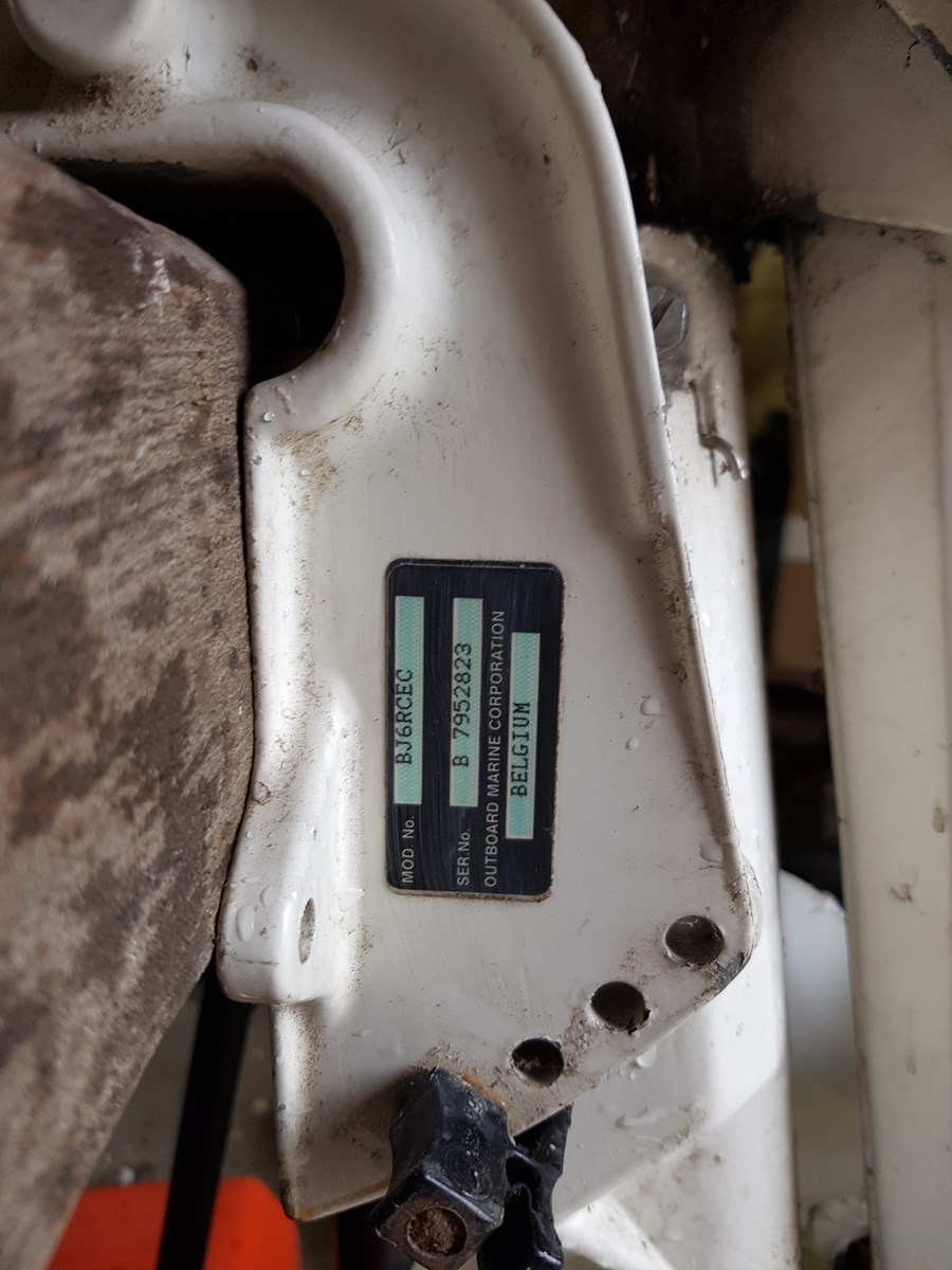

Og kan man slå op nogle steder hvilke  Imprel jeg skal bruge.

Du vil kunne købe en empreller hos de fleste marine puchere.
eks her. http://www.randersbaadudstyr.dk/?gc...gIr0vD_BwE
Men de skal bruge motornummeret for at finde den rette empreller.
