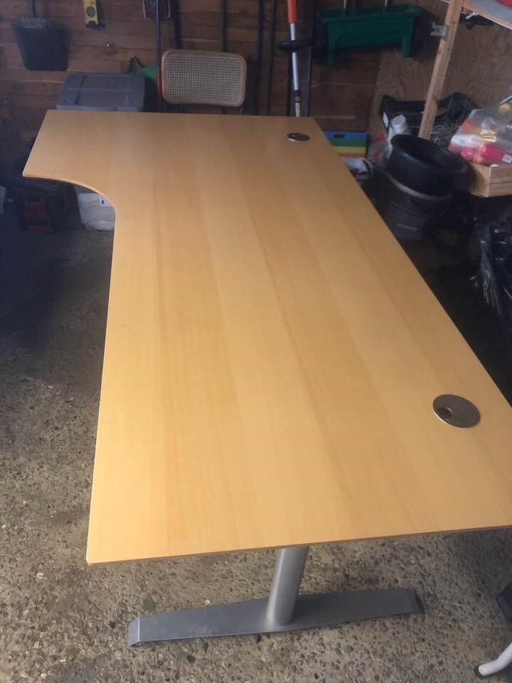

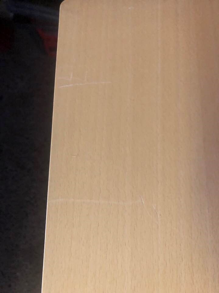

Jeg fik købt et rigtig godt skrivebord i dag på dba. Overfladen er desværre blevet meget ridset under transporten, og jeg står nu med et skrivebord som er så grimt at det er ubrugeligt.
Det er lakeret. Så det eneste jeg i mit hoved kan gøre er at prøve og slibe det lidt ned, og lakere det igen. Men jeg er noget i tvivl om det er muligt at gøre pænt igen med den overflade skrivebordet har.
Hvad tror i? Kunne i have et andet forslag til hvad jeg kunne gøre?
Ikke andet end at du gør, som du selv er inde på.
Hvis det kun er en lakskade er der ingen problemer med at fixe det med en omlakering.
Husk at hele pladen skal matslibes inden lakering.
Når du skal lakere bør du vælge en to komponents lak samt lave en prøvepåsmørring et sted der ikke er synlig for at konstatere om lakken går i kemisk forbindelse med den bestående og "koger" op.
Husk og køb en god lakpensel så du ikke får hår alle steder i lakken. En god pensel er dyr men vare hele livet hvis du passer på den !!!
God arbejdslyst.
