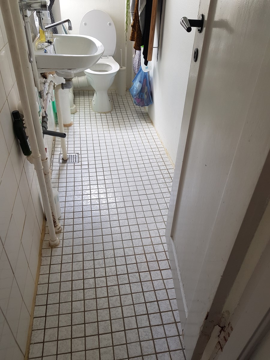

Hvilken gulvspartel, når jeg vil bevare fald mod afløb?
Hej alle
Jeg skal spartle flisegulvet i et lille københavnerbadeværelse (2½ kvm). Der skal ca 5-7mm spartel på (for at dække en elgulvvarmemåtte). Og så skal der Conteco og Sealer på bagefter.
Der er et fint fald mod afløb, som jeg skal bevare.
Jeg er i tvivl om hvilken type spartel jeg skal gå efter, for at kunne bevare faldet - men samtidlig få en pæn glat overflade (som de selvnivellerende).
Bedste hilsner
Rune
De selvnivelerende kan du sagtens lave med fald. De nivelerer ikke selv i den tykkelse. Men du kan også bruge den fliseklæb, som du skal bruge videre. Det har jeg set anbefalet ved en af gulvvarme måtterne.
Typisk anbefaler de en reduktion i vandmængden når der skal opbygges fald.
F.eks. kan du her læse, at LIP anbefaler reduktion på 0,5 liter
http://www.lip.dk/media/31416/spartelguide_2013_low.pdf
Tak for svar. Det lyder som om det er til at arbejde med.
vh Rune
