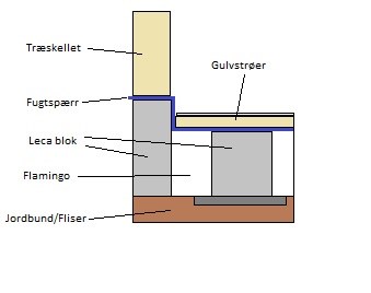

Jeg skal igang med renovering af et kolonihavehus. I den forbindelse har jeg en udestue, jeg vil bygge om til beboelse. Der er sokkel, hvorpå der er placeret lecablokke. Inde i huset er fliser/terrasse. Ideen var at bruge terrassen som fundament for videre opbygning, jeg har 20 cm til toppen af lecablokkene, men kun 15 cm til overkant af strøer.
Ideen var opbygning som dette:
  • Fliser
  • 100mm lecablokke som opklodsning, med flamingo imellem
  • fugtspærre
  • murpap under strøer
  • 50mm strøer, med 50mm rockuld imellem
  • Tagkrydsfiner
Jeg ville gerne undgå at støbe, og synes MX250 styrolit er utroligt dyrt. Jeg har ledt forummet tyndt, men har ikke kunne finde andre eksempler end almindelig støbt terrændæk, flydende gulv på trykfast isolering eller fugtspærre på klaplag med max 50 (70) mm isolering. Jeg synes denne falder lidt ved siden af de andre metoder.
Hvad siger i? Er det et problem at sokkel stikker over gulv, når jeg pakker den ind i en fugtspærre?
