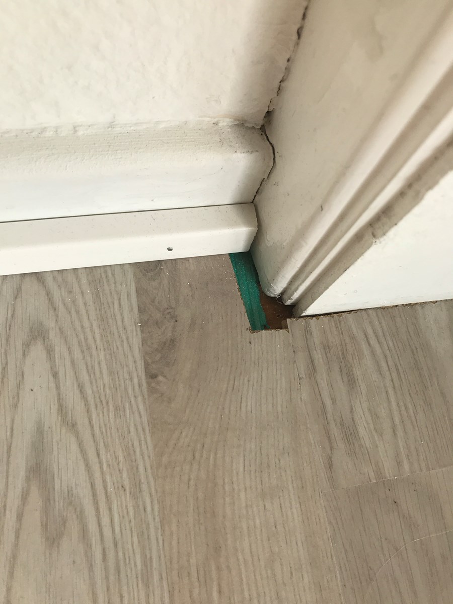

Hejsa, jeg har selv lagt gulv i hele huset, men tog ikke hensyn til, at gerigterne nok skulle af, og så først opsættes, når gulvet var lagt. Nu står jeg med flere steder, hvor der er mellem 0,5-1,0 cm afstand, fra gulv og hen til gerigterne. Kender I en løsning, som ikke kræver, at jeg hiver mit nye gulv op igen? Jeg har hørt at man kan købe noget filla/filler, i forskellige farver, kender I det? Mvh mig.

du kan godt købe en tube med kit men du rammer NÆSTEN aldrig samme farve samt er gulvet med mønster det vil kitten ikke. men det er en løsning jeg ville prøve. kitten kan købes i alle byggemarkeder samt jemogfusk og silvan tag evt et stykke gulvbræt med for at finde det der passer bedst
Det bliver aldrig pænt med et ensfarvet felt med plastisk træ.
Du har sikkert en masse rester - prøv at lave klodser med stumper, hvor farve og åretegning passer nogenlunde og lime dem på. Det bliver ikke usynligt og tager sin tid, men det bliver langt pænere end blot at spartle noget snask på.

DanH  løsning er det jeg ville prøve.
Men et alternativ er at lave en stump fodliste som det eksisterende hen over, og så male det pæn hvid. . Men du skal kigge efter om du kan dække det hele der hvor gerikt / dør har de små hjørner.
Det kan ikke kittes eller spartles væk

husk nu der skal være 5 mm luft til et laminatgulv ellers risikere du at det kommer det at stå i en punkel
