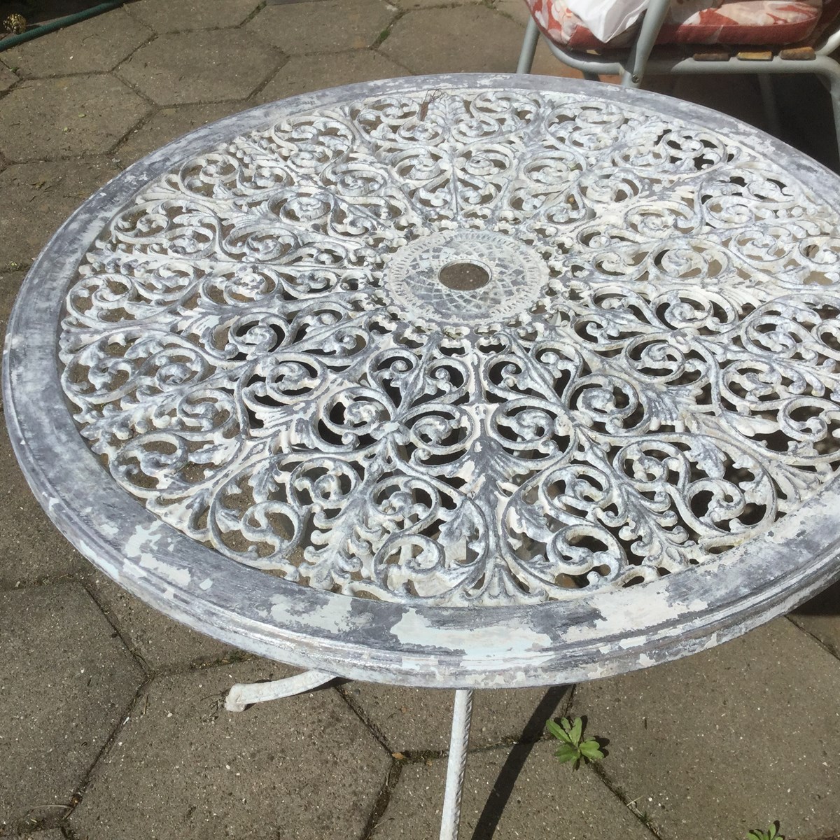

Jeg har tidligere afrenset og nysprøjtet to havestole af denne type. Nu har jeg ndelig fundet det passende bord og 3 stole mere. Men så stort et arbejde, som jeg havde med de første stole vil jeg ikke have. "Det er jo ingen altertavle". Sådan sagde vores hussælger, da jeg bemærkede at soklen til drivhuset ikke var pudset. Møblementet leveres fra ny med pulverlakering. Der hvor det er gået løs eller mangler er der en oxideret aluflade.

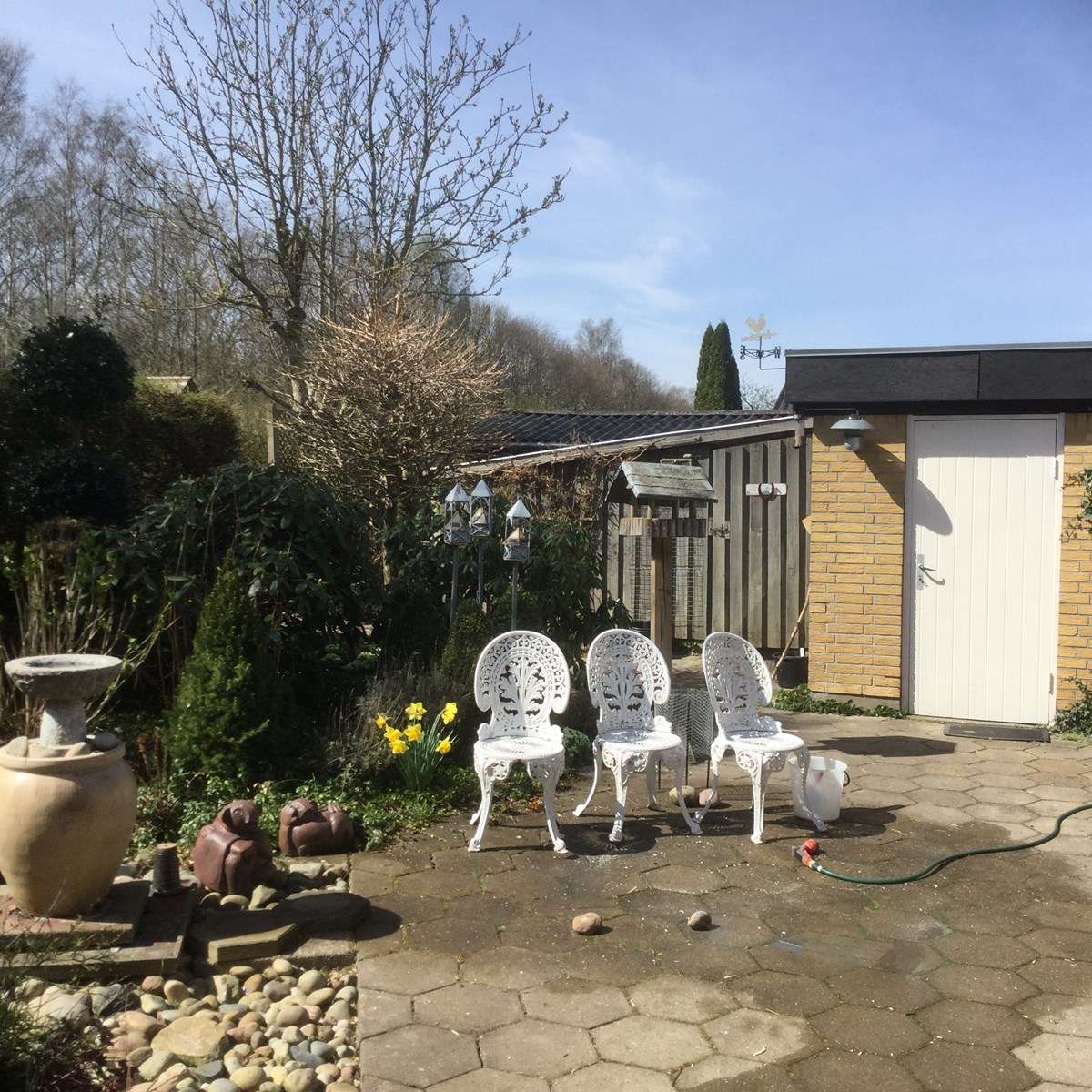

I dag har jeg afrenset bordet fint, men stolene vil jeg ikke gøre meget ved, alt er smurt ind i brunt sæbevand og spulet med vand. Meningen er så at jeg vil grunde med en primer .... hvilken slags? Jeg er vant til at arbejde med 2komponent fra Hempel, men det er så også på totalt afrenset stål og glasfiber.
Hvordan slipper jeg nemmest om ved mine havemøbler, som skal stå ude det meste af året og i grunden er mest til dekoration ..... sådan er det tænkt, for vi har andre havemøbler til hverdags brug af teak.
Nogen der har et godt tip?
