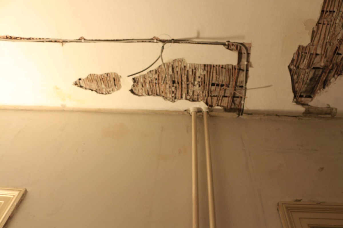

Prøv at se på nedenstående billed, som jeg har fundet til at understøtte min forklaring.
Sådan vil jeg mene, at dit loft er opbygget, altså forskallingsbrædder lagt med afstand.
Og som du også kan se, så kan der være større eller mindre afstand mellem brædderne.
Og på forskallingsbrædderne trak man nogle ståltråde, og ind imellem disse ståltråde puttede man strå, som skulle holde på selve pudslaget, som man pudsede op i flere tempi.
Du har helt sikkert ramt i mellem brædderne, og derfor kan der synes langt op til skruebart underlag.
Du er simpelthen nødtil, at prøve dig lidt frem, ved at skrue en skrue op lidt til siderne og lidt frem og tilbage. Da det er svært, at fastslå på hvilken led, at de den gang har lagt forskallingsbrædderne.
Jeg er ret overbevist om, at du har ramt et mellemrum. Og mener bestemt ikke, at du har brug for en 14 centimeter lang skrue for at sætte en lille lampe op
Hvis du ikke er det, så skal du måske vælge en anden skrue, måske denne type skrue er løsningen, ellers spørg i dit lokale byggemarked.
Jeg håber, at det lykkes dig, at få din lampe op, der hvor du måtte ønske det.
 Tak for dine gode råd og billedet var rigtig brugbart 😀 projeketet er nu lykkedes 😀👍
