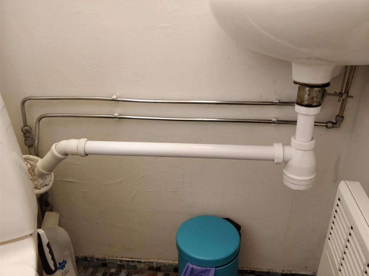

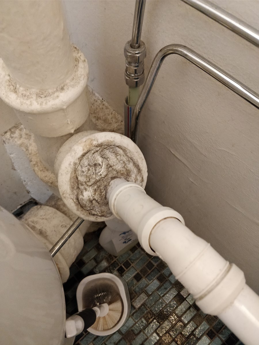

Jeg har en vask der er koblet til faldstamme. Tidligere ejer har valgt at lave reduktionen ved at fylde hullet op med gummimasse, se vedhæftede. Hvilke komponenter skal man bruge for at lave den over gang korrekt? Umiddelbart tror jeg dimensionerne på det forskellige rør er 40mm og 100mm
Mon ikke det er sådan en fyr eller noget lignende der skal startes med. LINK
Den er godt nok 3" og det er som bekendt ca. 75 mm så du må lige måle efter.
Ellers søg efter mengeringssæt
derefter er der overgange i pvc ned til 40 mm
