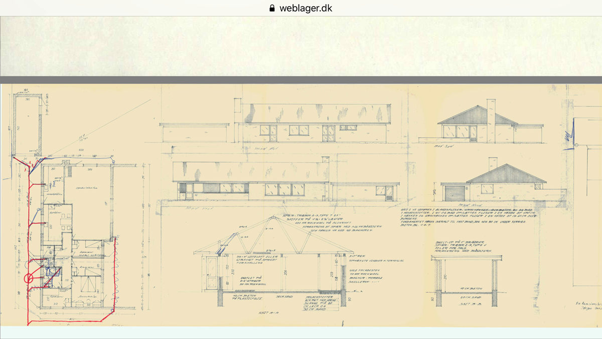

Vi skal vælte en væg mellem køkken og stue i vores hus, som vi skal til at renovere.
En erfaren tømmer jeg kender, siger, at den kan vi sagtens tage ned, da der er gittterspær. Huset er et alm 1 plans villa fra 1972 opført i hvide mursten. Der er valmtag på huset.
Han ved hvad han snakker om, det ved jeg, men jeg er alligevel utryk uden en ingeniørs samtykke.
Kan nogen bekræfte, at vi bare kan gøre det? Jeg har vedhæftet et billede af tegningen over huset, hvis det kan hjælpe.

Det er det man normalt siger, at det kan lade sig gøre. Men vær alligevel opmærksom på at spærene kan sætte sig efterfølgende hvis spærene alligevel har støttet på den indervæg i fjerner.
Okay, vi skal have nyt tag også, og her skal spær rettes op to steder. Så kan det måske også rettes op, hvis de skulle give sig yderligere efter vi har væltet væggen.
Bare der ikke sker alvorlige skader :-)
