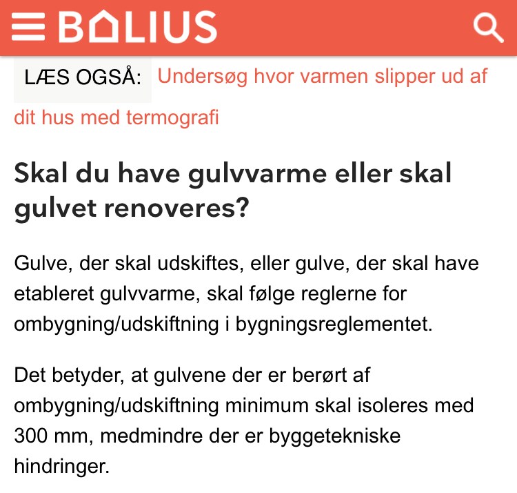

Udfordringen er, at det er et typisk 60’er hus, og når jeg graver ned, er der godt med sand og husets fundament er ikke ret dybt. Dvs at sandet glider ud og jeg kan begynde at understøtte. Pt er der gravet ned til 200mm isolering, men som hegn læser det, skal der gerne 300mm i.
Er der nogle foreskrifter der siger, at ved renovering af ældre huse må man tage højde for konstruktionen og nøjes med 200mm isolering?
Hvis du prøver - så lærer du noget
Jeg fandt dette, hvor “byggetekniske hindringer”
og det faktum at soklen ikke er dybere er vel en bygge teknisk forhindring som jo så medførre at du kan "nøjes" med 200 mm
