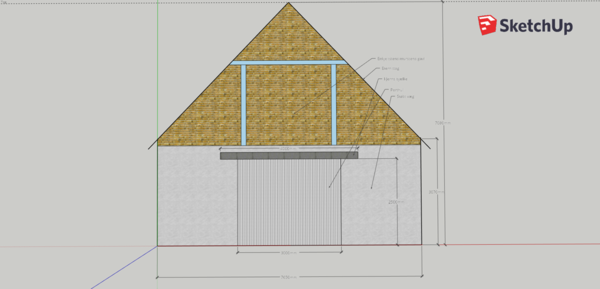

Står og skal til og have lavet et porthul i min gavl, se billeder.
Nogen herinde der har en tabel eller noget hvor man kan se en ca størrelse på overliggeren. Regner med et skal være en IPE Bjælke, pga der kun står en enkeltstens gavl ovenpå. Så tager jeg en HEB vil gavlen ikke komme til at stå midt på bjælken.
Nogen der tør komme med et bud på dimensioner på bjælken? Eller andre gode ideer?

Er det en muret gavl ?
Medmindre du har en limtræs bjælke eller en anden bjælke til at ligge i kippen (det har du sandsynligvis ikke på en ydervæg) så er der jo ikke rigtig nogen last på den overligger du skal bruge, og hvis der ikke er en særlig last så kan Randers tegl eller en anden producent af mursten formentlig give dig en anbefaling på hvad du skal bruge af deres produkter.
