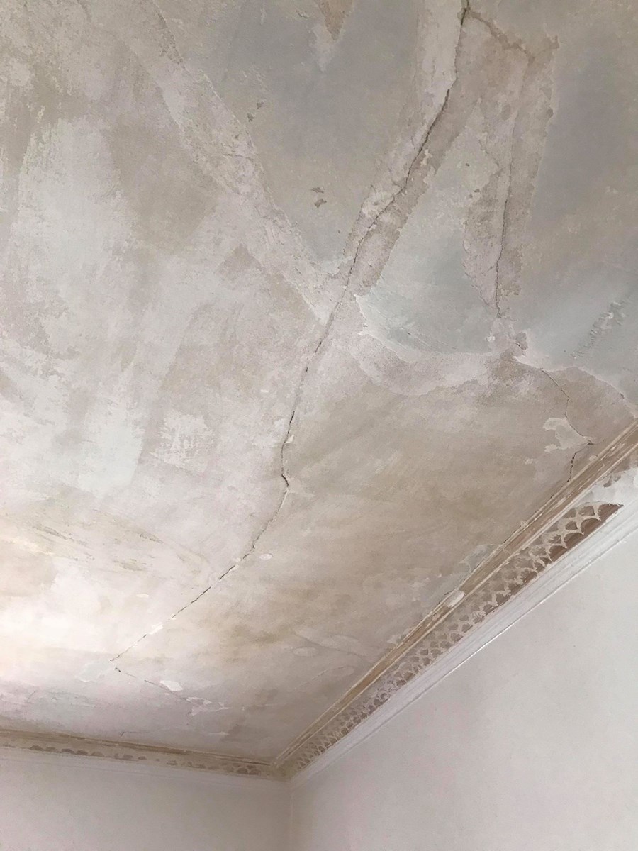

Jeg står og er i gang med at renovere mit soveværelse i min lejlighed.
Som billederne viser, kan i se, at jeg har 'revet' malingen fra loftet ned.
Meningen var, at det skulle males på nyt, men jeg blev forelsket i det rå look som loftet fik, og har valgt ikke at male det.

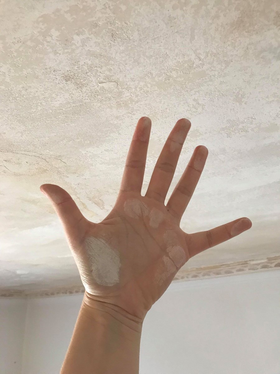

Jeg har nu slebet loftet så det er blevet nogenlunde jævnt, og så har kæmpet og kæmpet med at vaske det ned, for at få støv væk, men som i kan se på et af billederne, når jeg kører min hånd over loftet, så 'smitter' loftet stadig af.
Har i nogle forslag til, hvad jeg kan gøre?
På forhånd tak :-)
søvsug loftet og tør af med let fugtig klud
Det har nok været kalket oprindeligt. Påfør forankringsgrunder med en malerulle, så holder den op.
Elektronikteknikeren
start med førstnævnte.
For meget forankringsgrunder kan komme til at skinne
Tak! Vi har givet loftet en omgang grunder, og det fungerer perfekt!
