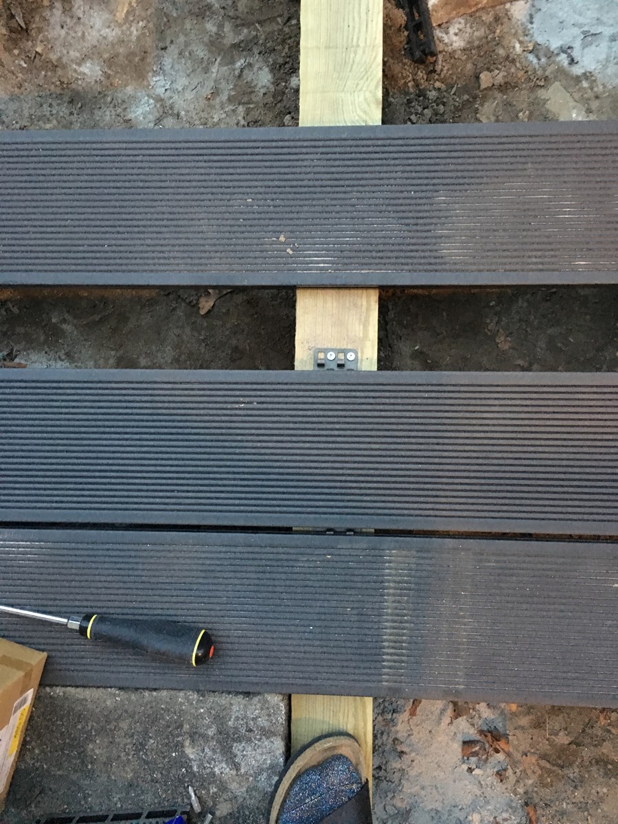

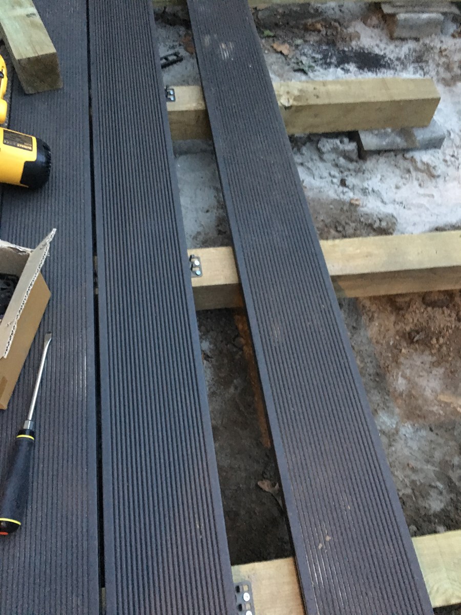

Fuge til komposit terrasse
Vi er ved at lægge en terrasse med WPC Nordic Deck (komposit). Ved montering med de clips der anbefales viser det sig at der kommer en ca. 7 mm fuge mellem brædderne. Der skal jo være luft for at det kan arbejde og udvide sig etc. Imidlertid er den monteret på en træ-ramme og der er mellem 15-35 cm luft under. Det betyder at der potentielt kan falde ting ned i mellem brædderne og skal det fiskes op skal det hele afmonteres. Så jeg tænkte der må kunne findes en fix løsning på dette. UPM har lavet en gummiliste der giver en fuge ligesom et skibsdæk til deres produkter, men det er en dyr løsning. Nogen der har et bud på et kreativt alternativ?
det er en terrasse, som kræver luft. læg et tæppe under de der spilder.
