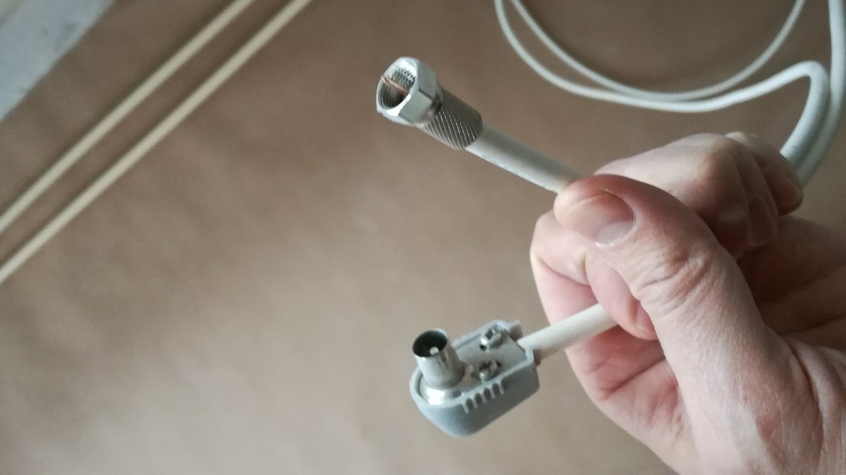

I vores fritidshus har jeg et par løse TV- og parabol-kabler, som hænger løst ned oppe fra loftet.
Se hvordan de slutter, på billedet nedenfor.

Men jeg har jo TO kabler.
