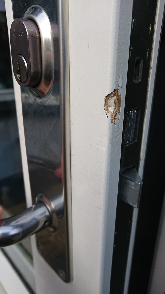

Dør skadet under skift af lås
Sådan her ser min dør ud efter udskiftning af lås 😒
Jeg tænker at det der ikke er skide smart i forhold til indtrængning af vand. Kan det repareres? 😊
Mvh Tina
9 svar
Spartel op med polyfilla og mal.
Den forkromede løsning ville være at indsætte en lus. Altså skære et rent "hul" i døren og så indsætte et nyt stykke træ, med lim, og så slibe og male.
Men en god træ filler og efterfølgende slibning og maling kan sagtens gøre det
Kan man godt bruge filler så det holder? Der er jo tre "flader"  på det manglende, hvor kun en møder træ og de to luft?
Mvh Tina
Det har ingen indflydelse på tæthed af døren, gummilister sidder på indersiden, eller i karmen. Hvis der gøres "rent" så der ikke sidder maling tilbage i skrammen, kan du lave det med linolie kit. Det er lidt ligesom modeler voks at arbejde med, når du masserer en lille klump i hånden. Det kan presses ind, formes og males over.
Brug kemisk træ f.eks som den her https://www.silvan.dk/plastic-padding-kemisk-trae-traefylder-lysebrun-180-ml?id=2863-1855143&gclid=CjwKCAjwk9HWBRApEiwA6mKWac6eIQojrEr0xwrbuTMx-Kwh43xhw81HDLfw1tALdAEHjkjqJreHQBoCKpAQAvD_BwE
Og mal efter
Tusind tak for de mange input :-)
Jeg ville også bruge kemisk træ. Vejledning her: http://www.pattex.dk/gor-det-selv/plastic-padding/plastic-padding-home/kemisk-trae.html
Enig i kemisk træ. Med det mængde, der er behov for, ville jeg finde en udgave med en tube til hhv. pasta og hærder. Dels er det lidt billigere pga. den mindre mængde, dels er blandingen af pasta og hærder nemmere at styre.
