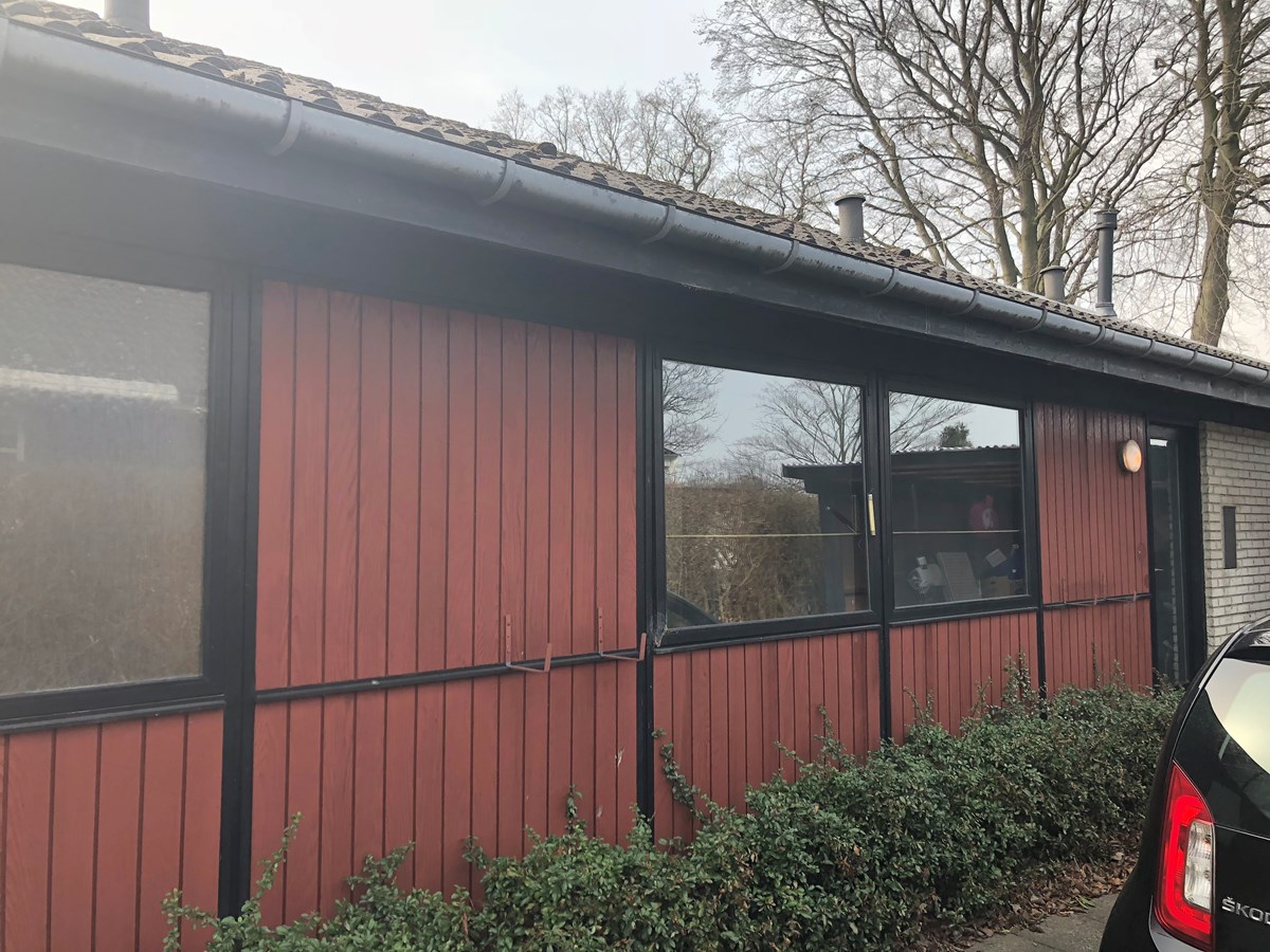

Skal have nye vinduespartier i vores køkken og samtidig skifte træ facaden udvendigt som står oprindeligt.
Jeg vil have klinkbeklædning på i stedet.
Mit spørgsmål er så, skal der luft bag facade beklædningen?
Det er der nemlig ikke på den oprindelige!

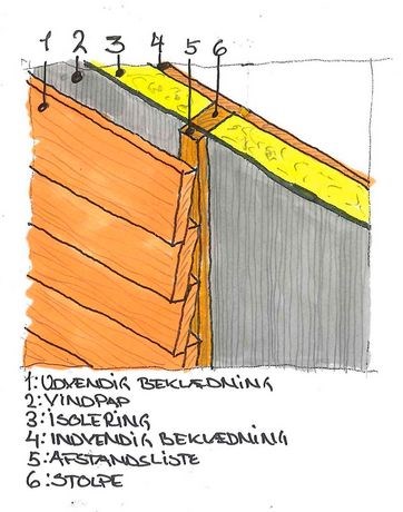

ja opbygning er som følger (indefra og ud) isolering - vindpap (køb en god kval og glem alt om jemogfix her) en afstandsliste min 20 mm. og så slut af med yderbeklædning
se evt nedenstående billede

 Tak for input - det er den klassiske opbygning, men blev blot nysgerrig om det kunne laves anderledes, da der ikke er luft bag den beklædning der er der nu.

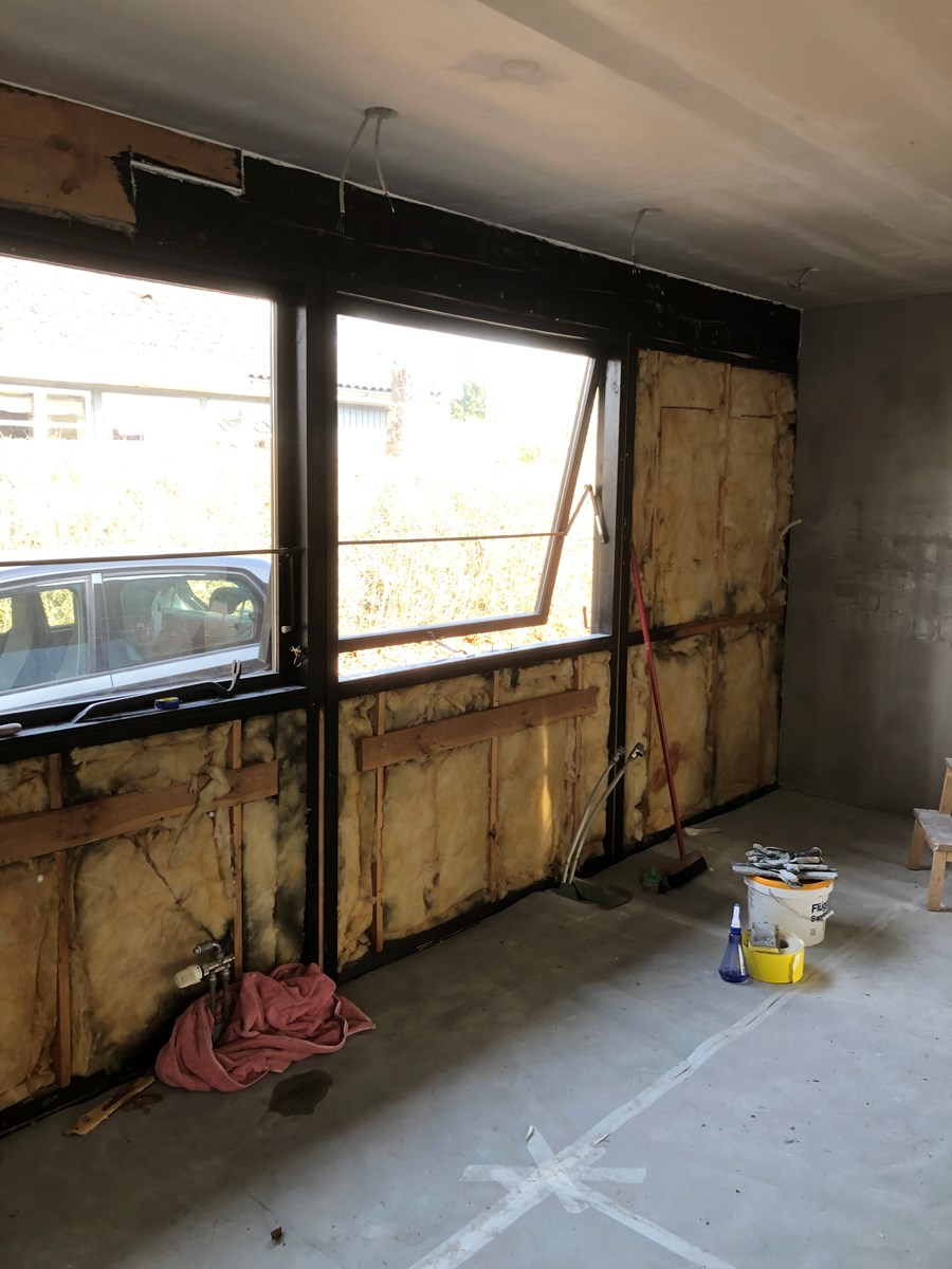

Planen er også at væggen skal udbygges med 100mm isolering, så der samlet er 200mm isolering i væggen, som afsluttes indvendigt med dampspærrer, 15mm fibergibs, spartling, filt og maling.
Som på billede her i et af værelserne.
Hvis jeg skulle komme med mine 50 cent - så vil jeg anbefale at montere dampspærren længere inde hvis du kan - max 1/3 af fulde isoleringstykkelse og har du fuget den langs loft? Langs gulv? Og så skal damspærren i sådan en konstruktion du har fastgøres til dit nye vindue.

 Enig i at dampspærren kunne komme længeren ind, men det kom den ikke her. Vi må nøjes med maks 13 mm skruer hvis der skal hænges noget op.
Dampspærre er fuget hele vejen rundt med Alpha folieklæber. Fibergipsen er ligeledes fuget hele vejen rundt inden spartling og fuget igen efter filt er sat op.
