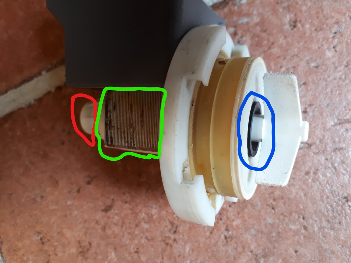

Der drypper vand ud af maskinen efter den har har taget vand ind - både når den kører og når vandet pumpes ud.
Så vidt jeg kan se drypper det ned fra den hvide plasticdims der sidder bagerst på pumpen (markeret på billedet med rødt). Jeg har en teori om at den inderste pakning (markeret med blå) er defekt - metallet (markeret med grøn) er ret rustent, og jeg synes ikke der er noget ellers der er fugtigt.
Før jeg anskaffer en ny pumpe vil jeg lige høre om der er nogen her der har set den slags før, og eventuelt om der er andre løsninger end at udskifte det hele? Eller måske er jeg helt på vildspor...
Det er ofte set, og der skal købes en ny pumpe.
