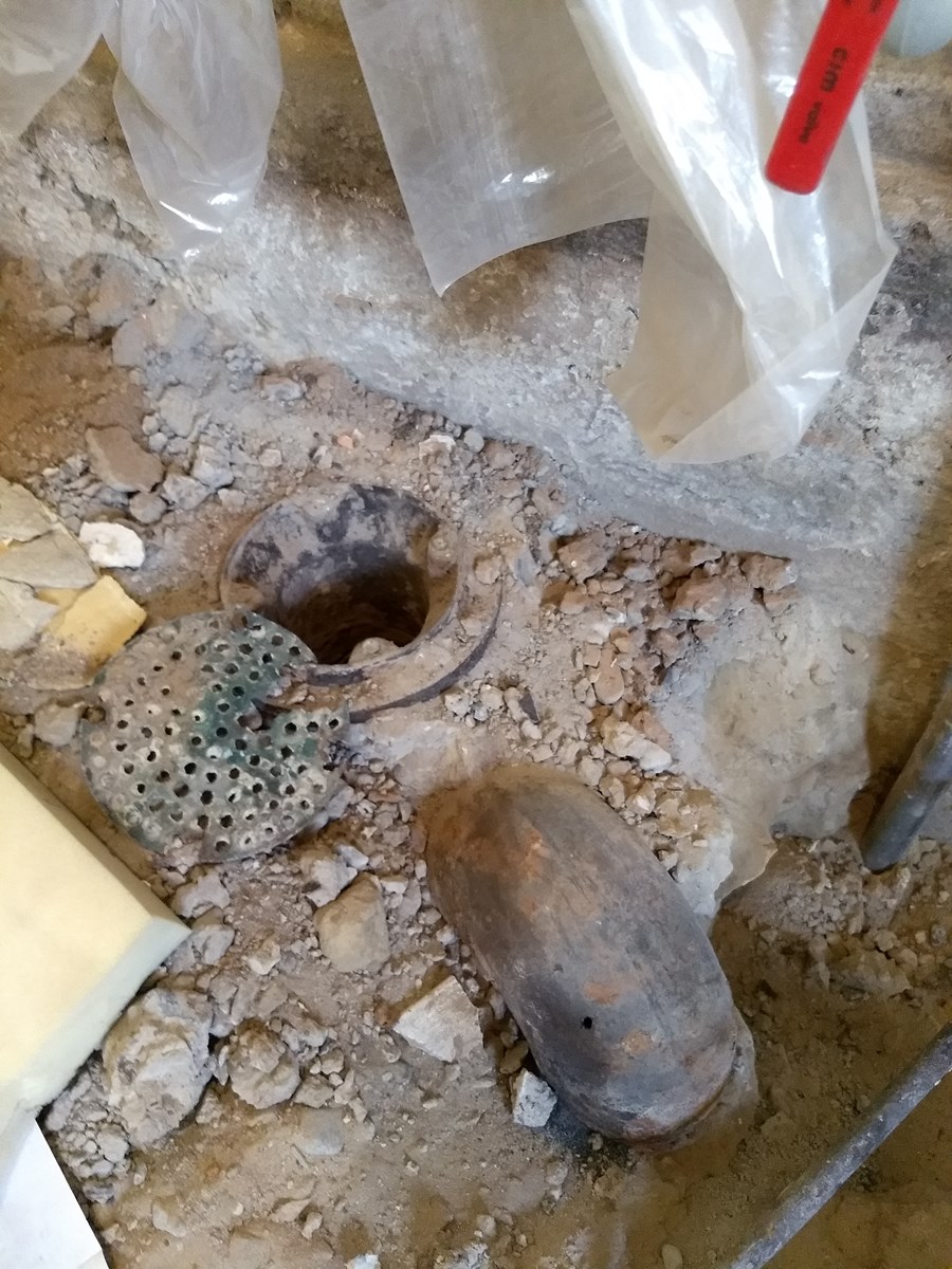

 Fjernede væggen indtil fyrrummet så havde man lagt et trægulv af nogle vandfaste plader
 men så kom der beton nedenunder har så banket det op og fandt så et afløb man havde
støbt henover, sådan har det været i de 25 år jeg har haft huset, købt som et dødsbo. Vi har ikke haft problemer med noget som helst, efter hvad jeg ved har det været sådan i mange flere år nok fra skiftet oliefyr/ fjernvarme.
Troede at risten var fyldt op med beton men det var bare lidt hårdt sand,
Det skal ikke og kan nok heller ikke bruges, men kan jeg ikke bare skære det over og få det proppet. Her kommer lige et billede af selve afløbsrøret.

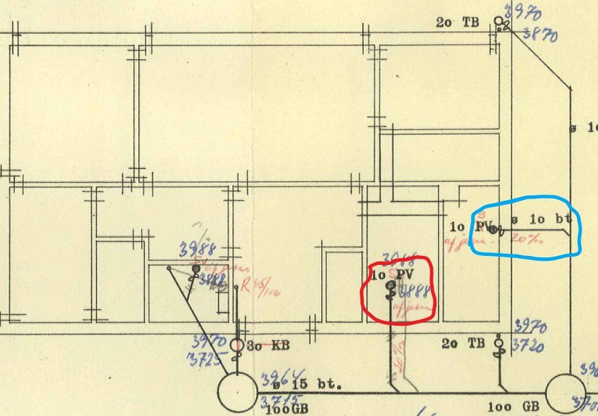

Og en tegning af kloak den med blå ring skal væk, og den med det røde beholdes og
flyttes lidt.

Når man nedlægger kloak, bør det proppes af helt ude ved røret. Ellers har rotter jo et fristed med et rør der aldrig kommer vand igennem.
Men ellers god plan. Problemet bliver at få en fittings der kan samle de gamle beton rør med  110 mm plast. Men det findes.
Det skal gøres af autoriseret kloakmester.
Helt enig med Erik.
Fikumdik kan have store økonomiske konsekvenser for dig ved et eventuelt salg.
Man kan jo sige at den har været nedlagt i mange år og vi har ikke haft rotter, og ingen lugt gener, men det har jo sådan set været fikumdik i mange år uden vi vidste det, kunne man  være heldig at de har fået det proppet der hvor det skal,
zitta
Du kan jo eventuelt stoppe haveslangen i den, og se om den kan trække vand i længere tid. Eller om dette kan ses ude i brønden.
Vedr. rotter så ved du jo reelt ikke hvad der foregår nede i kloakken.
Det kan jeg godt forstå Zitta, men du bør tænke langsigtet.
Erik påpeger et problem der er uafklaret. Omkostningerne nu er under din kontrol. Ved et salg er du undelagt købers udlægning.
Jeg vil stadig anbefale Eriks forslag så du har lukket alle anslag mod din økonomi. Det lyder måske besværligt, men jeg er enig i Eriks betragtninger der giver ro på bagsmækken ved et eventuelt salg eller disput med forsikringsselskabet.
Husk at det stadig er et kædeansvar, som kan betyde aben havner hos dig netop ved betingelserne for et dødbo.
Et dødsbo giver visse fordele, men også visse forpligtelser når slutsedlen er underskrevet.
"There ain't no free Lunsch"
Tak for indslagene, vil lige tænke lidt langsigtet, og prøve og stoppe noget ned i røret for at
se om det er lukket længere nede, og så må jeg lige finde ud af hvad jeg gør for det er jo nemmest nu hvor der er åben.
angående dødsbo kan jeg jo nok ikke komme med noget krav efter 25 år, selvom der måske er  nogen arvinger tilbage.
Mvh Zitta
Du kan aldrig komme med krav når det er dødsbo, jeg tror der menes at du ikke kan tilbagevise et eventuelt senere krav, med henvisning til at du har købt det som dødsbo.
Tak for svaret, ser lige hvad jeg kan finde ud af,det skal laves så jeg kan sove roligt.
Mvh Zitta

Der er ikke hul på ledningen, derfor ingen renovering. Derimod sksl der proppes af, så sidegrenen skal fjernes.
