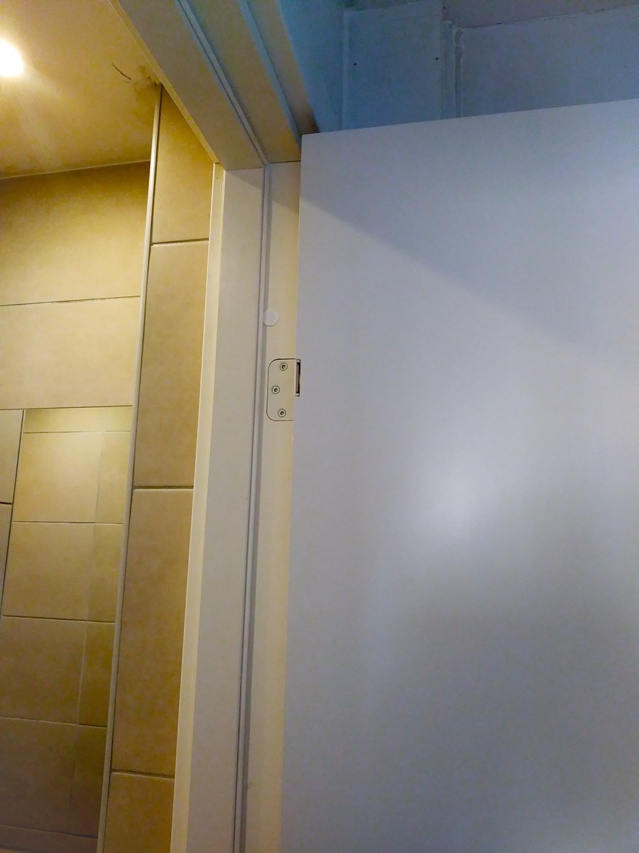

jeg er i gang med at lægge en sidste på mit nye badeværelse.
Findes der en maling / træbeskyttelse eller ligende  jeg kan påføre døren og dørkarmen så det beskytter mod vand og fugt?
Det er et lille klassisk Københavner badeværelse så man kan ikke undgå at det hele bliver vådt når man tager bad.
Mvh Jesper

Som udgangspunkt - nej?
Du skal både sørge for afskærmning for vandstænk på døren og sikre udluftning.
Alternativet er en ny dør i kunststof der kan modstå direkte vandpåvirkning.
Enhver vandtæt maling kan sagtensen holde vandet ude. Det er problemet med fugtophobningen i træet der over tid får døren til at kaste sig.
