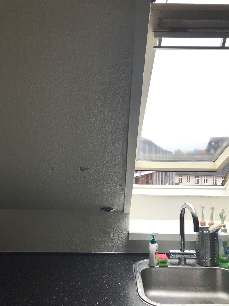

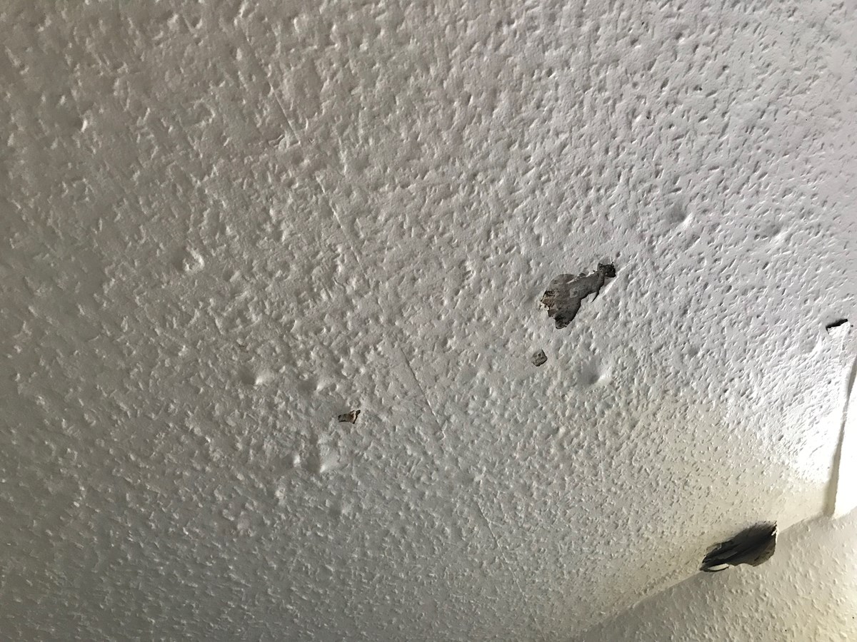

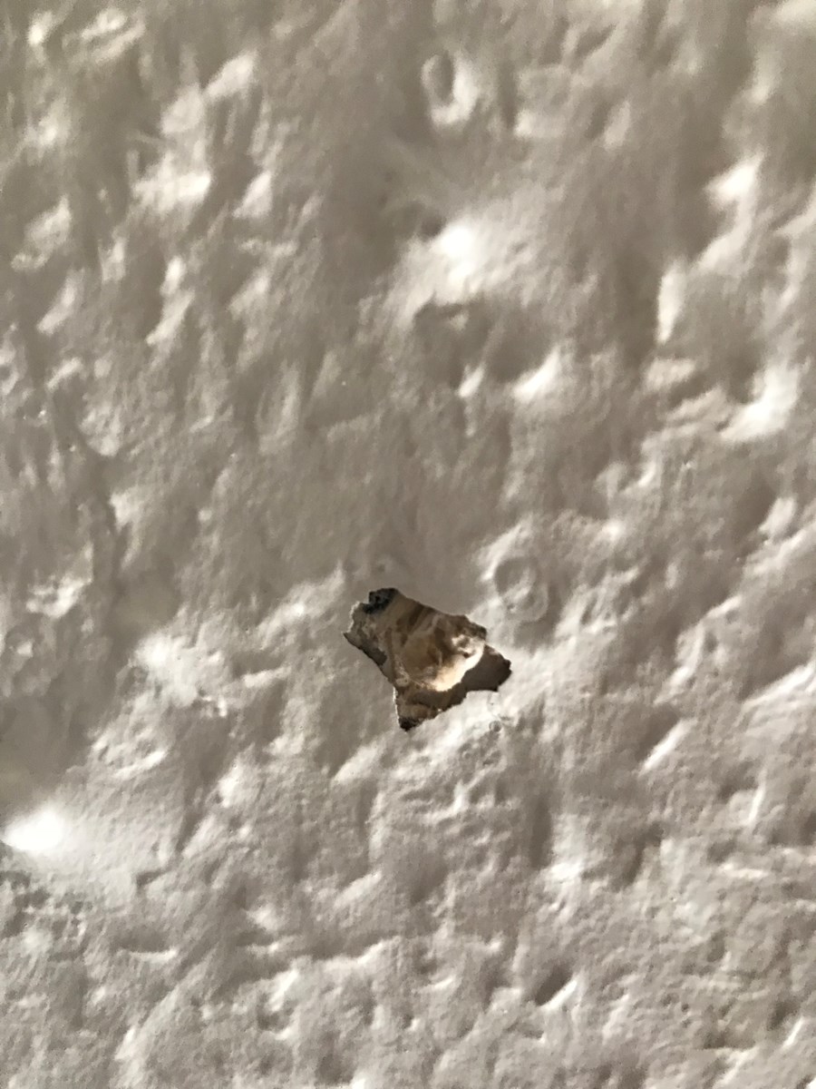

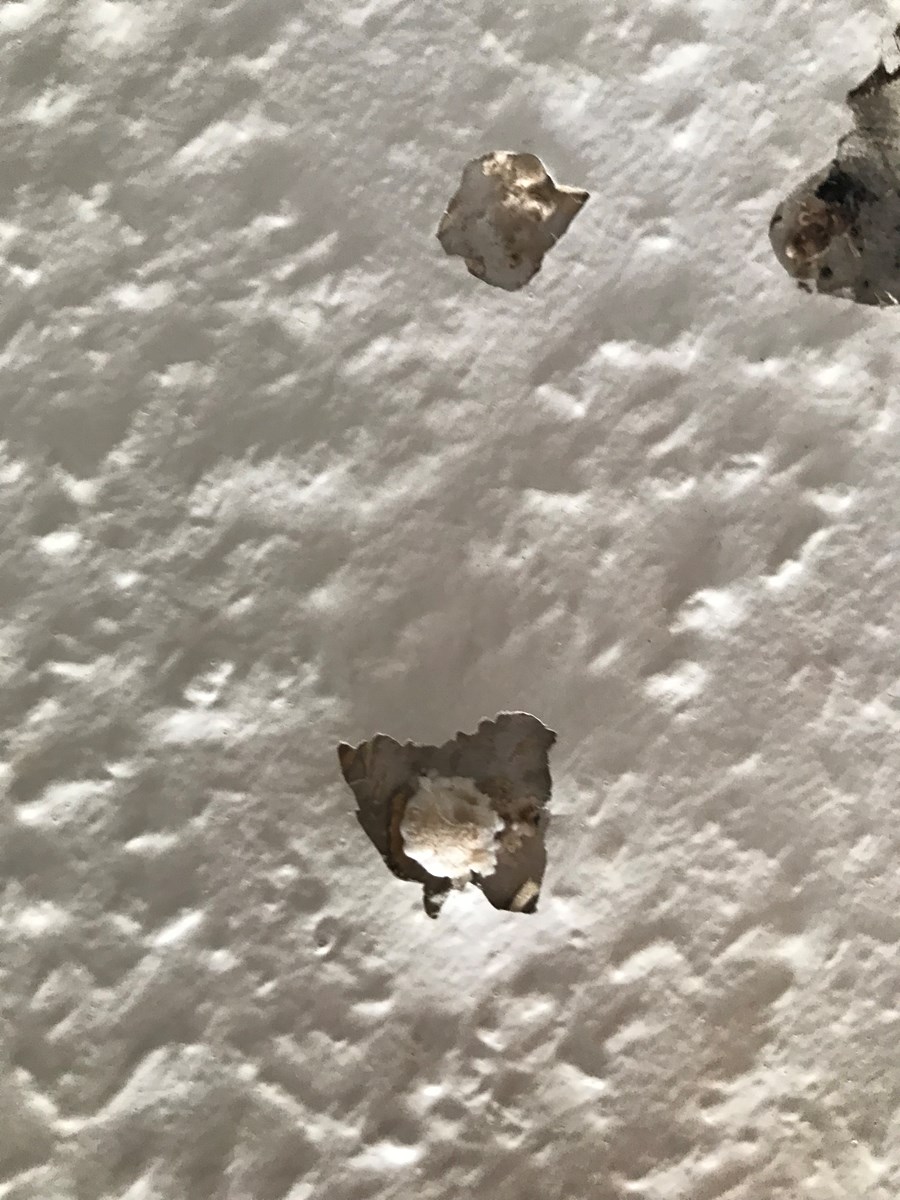

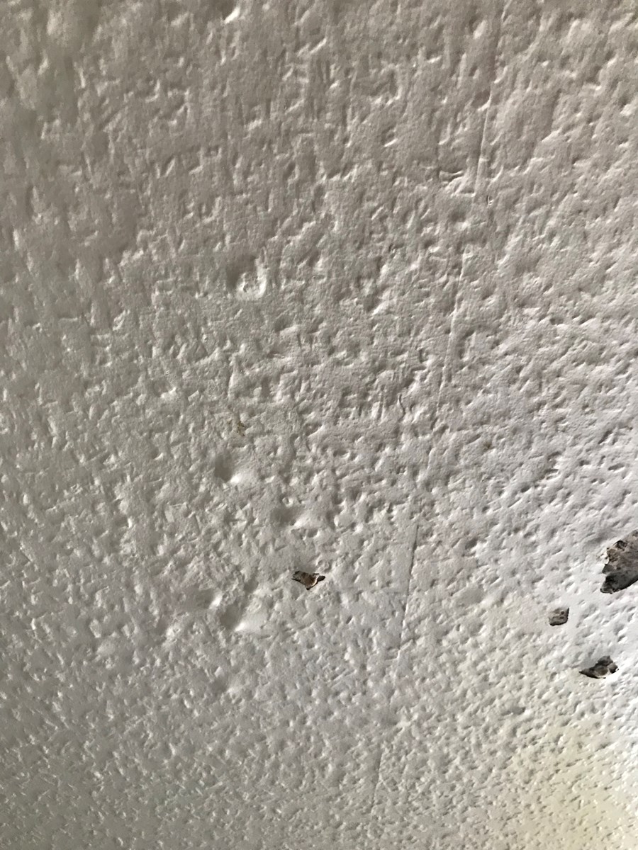

Vi har lige opdaget at der vokser en svamp under vores tapet i køkkenet. Jeg har søgt og søgt og kan simpelthen ikke finde noget som ligner denne svamp. Det startede med at tapetet ligesom bulede ud. Da vi prikkede hul, tittede en lille svamp frem. Nu er der kommet flere buler, hvor svampe vokser. Nogen der ved hvilken svamp det er? Og hvad vi kan gøre ved det?

riv AL tapetet af. Giv væggen et par gange Rodalon. Er det en ydervæg? Så kan der være problemer med slagregn. Ellers kan det være tapetklisteret, der var råddent da det blev smurt på.PS: I har ordentlig udluftning i køkkenet?

Ja, det er en skrå ydervæg, men med tag og vindue lige ved siden af, som tit står åben. Vi bor på øverste etage. Ved ikke om det har noget at sige.  Al tapetet i området eller simpelthen ALT?
tyder meget på et utæt tag inddækning ved vindue hvor regnen kommer ind.
Alt tapet til i begynder at se væg uden svamp. Svampen skal blotlægges og kortlægges jo.
Herefter tager du nogle billeder og lægger ind.

Et fif: Hvis du træder op ppå en stige indefra og lukker tagvinduet helt op, kan du se inddækninger i begge sider. De er lavet måske i zink. De guider også regnvand som kommer ned ad taget ovenfor vindet ud til siderne. Disse "kanaler" har det med at stoppe til med mos ol. Rens dem op med lange flaskerensere. Der er sikkert trængt regnvand ind bag lysningerne. Vand kan løbe de særeste steder hen. Men det kan også være taget er utæt. Op på loftet og kig efter med en lommelygte.
