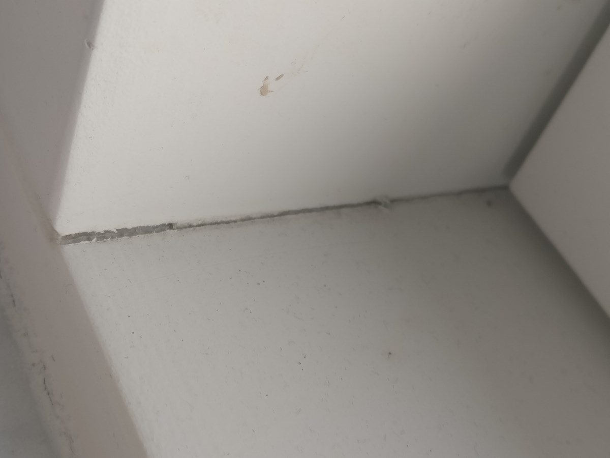

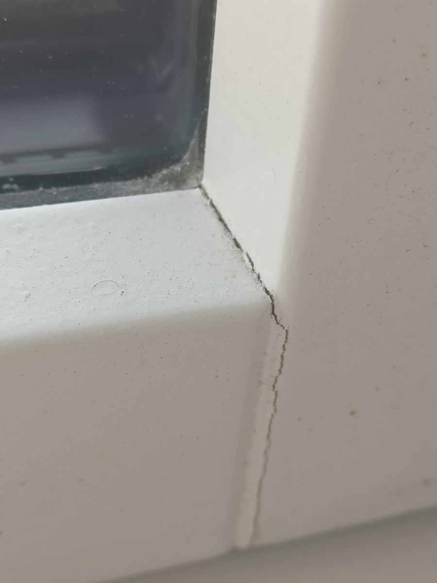

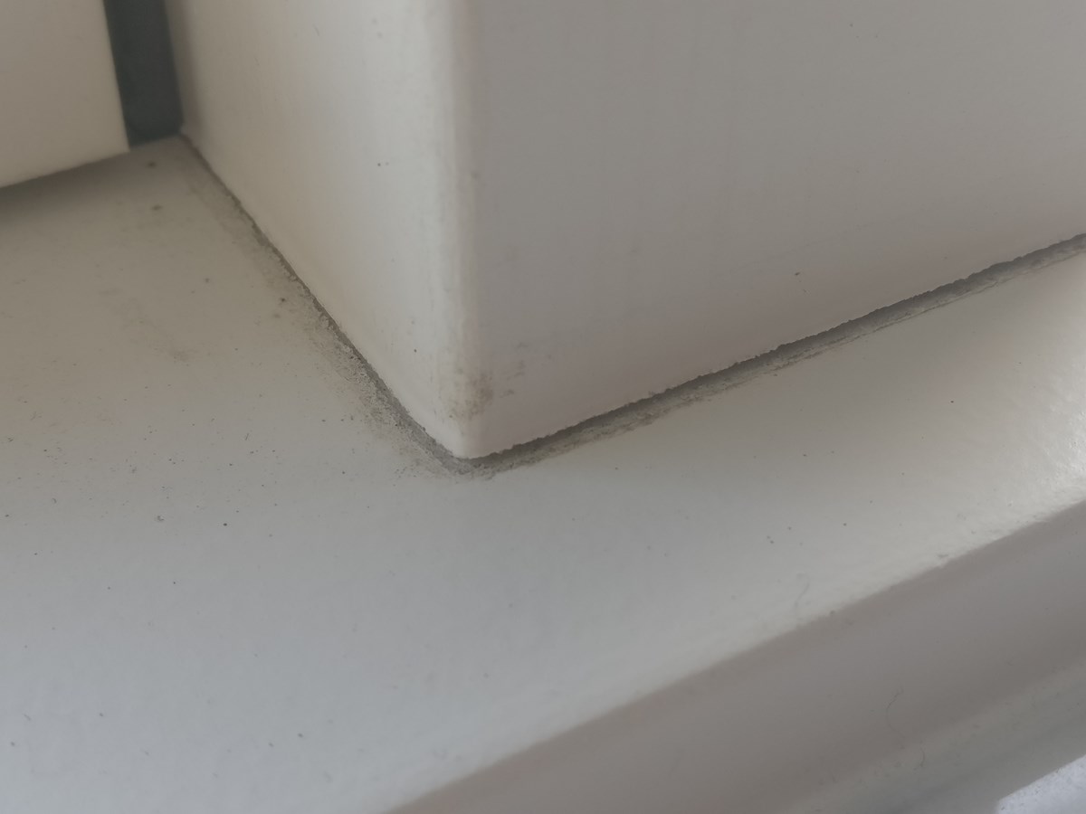

Kære alle,
Jeg har for 1,5 år siden købt nye vinduer til hele huset. Flere steder er træet ligesom begyndt at opføre sig underligt. Skal jeg bekymre mig om dette og kontakte producenten? Det er lidt noget møg, for det er ikke særligt pænt synes jeg og er mest nervøs for at de begynder at blive utætte.
Håber på nogle gode råd. Tak og god weekend!
Hvordan ser de ud på udvendige side?
Jeg tror ikke du skal være særligt nervøs - det ligner svind revner I malingen - som sikkert er kommet af vores dårlige vejr og kolde vinter - træ det arbejder - det udvider sig når der er fugtigt og trækker sig sammen når det er tørt - og med 100 % sikkerhed er det kommet heraf.
Men ligegyldigt hvad ville jeg tage nogle billeder og sende til ham som har sat vinduerne I - eller der hvor du har købt dem.
