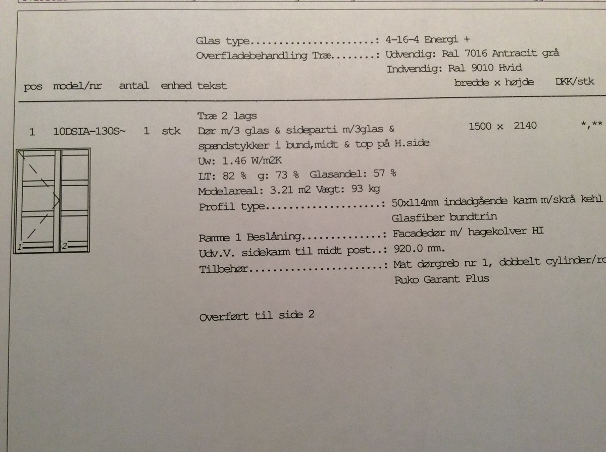

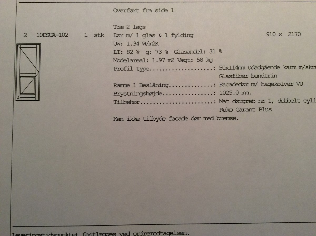

Er KPK vinduer og døre for dyre i forhold til kvaliteten?
Findes der andre producenter med samme kvalitet til lavere priser?
Har fået et tilbud på en bagdør og fordør med sideparti monteret til kr 33.000
Eller er det tømmeren, der er den dyre udgift ;-)
