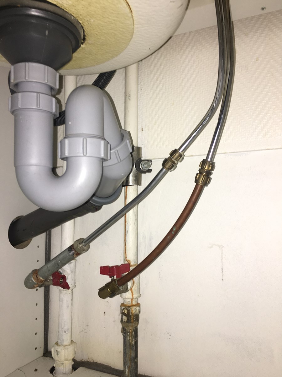

Er der nogle kloge hoveder der kan fortælle mig hvad det vil koste at få gjort rørene klar så jeg kan sætte en vaskemaskine til i køkkenskabet ved siden af. Der har aldrig været en vaskemaskine før.

Lidt smartere hvis du havde taget tingene ud af vaskeskabet, så man kan se hvor de 2 kobber rør kommer fra. Prøv med 2 nye billeder, en fra hver side af afløbet, og uden dunke og flasker i skabet.
Vel blot et tstykke der skal ind over, 30-60 minutters løn til en vvs'er. Tag firmaet tættest på dig så du ikke bliver spist op af kørepenge.
Tusind tak for dit svar, jeg har taget nogle nye og forhåbenligt bedre billeder :-)
Lige bag dunken er der en kuglehane. Der må der kunne påsættes et t-stykke med udtag til vaskemaskine. Hvis du alligevel skal have en VVS-er ud, så ville det være en ide at skifte det lodrette rør, som tilsyneladende er rustet op - der sidder en nødtætning på røret.
I afløbet skal der indsættes et grenrør med studs til vaskemaskinene afløbsslange.
Har du nogen ide om hvad sådan noget vil koste?
Så kan man se at det er en ret simpel VVS opgave. Men mon du ved hvad de 2 lodrette rør går til. Er det vand til næste etage eller kan de fjernes. ?
