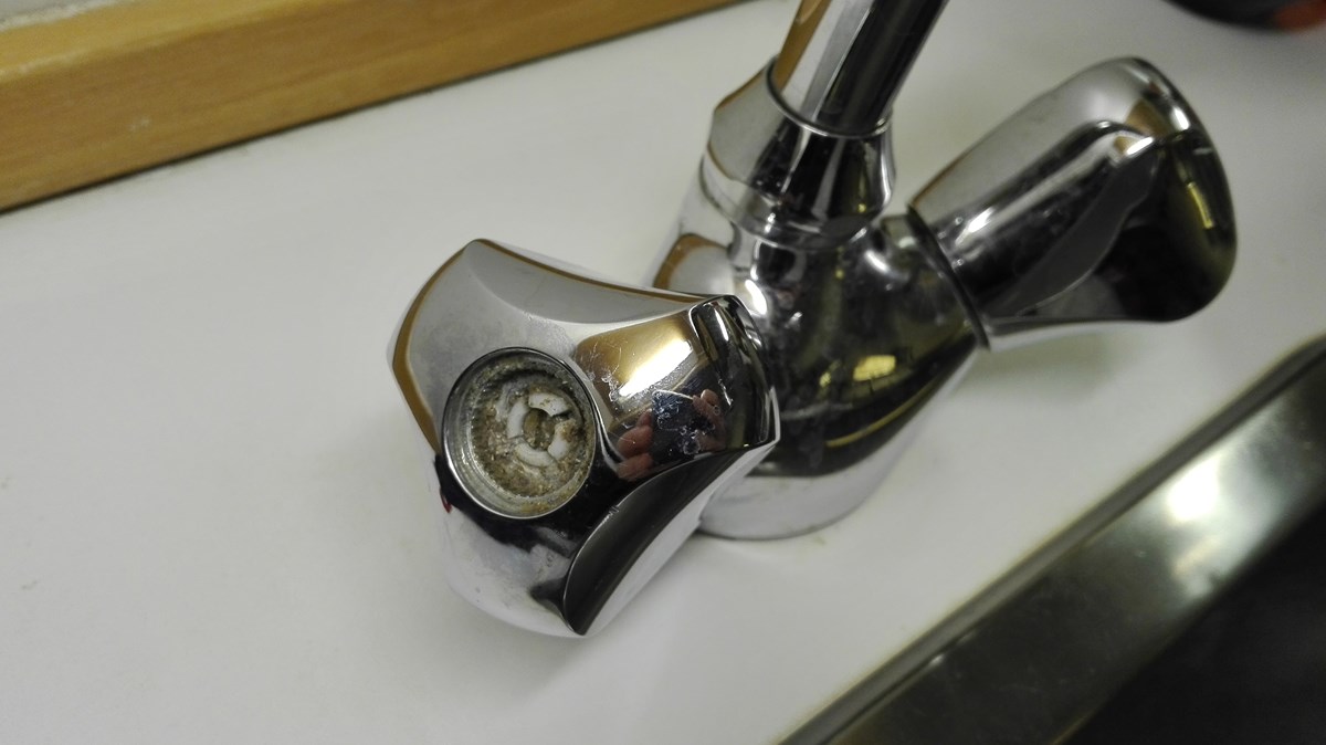

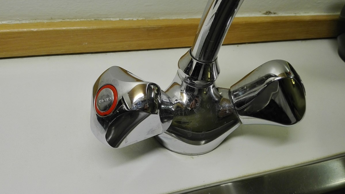

Jeg står i den situation at min vanehane drypper, og jeg skal have skiftet kartuschen. Der er dog det problem at jeg simpelthen ikke kan afmontere håndtagene på min vandhane. Der sidder en enkelt skrue (som det ses på billedet), og når jeg skruer den ud, sidder håndtaget stadig fast.
Der er tale om en grohe classic 31054 vandhane, se billeder:
Jeg har naturligvis slukket for vandet inden afmontering.
Er der nogen der kan hjælpe med at vejlede mig i at afmontere den?
Jeg er ret sikker på at den skal kunne gå af når skruen er fjernet. Såvidt jeg husker sidder den ned over en plast tap med mange riller. Det kan være svært at få til at glide, så der skal nok noget ryk i de, plasthammer eller skruetrækker der brækker den løs nedefra.
Tak Erik.
Jeg synes godt nok jeg har hevet hårdt i den for at få den af, men jeg må prøve med plasthammer
