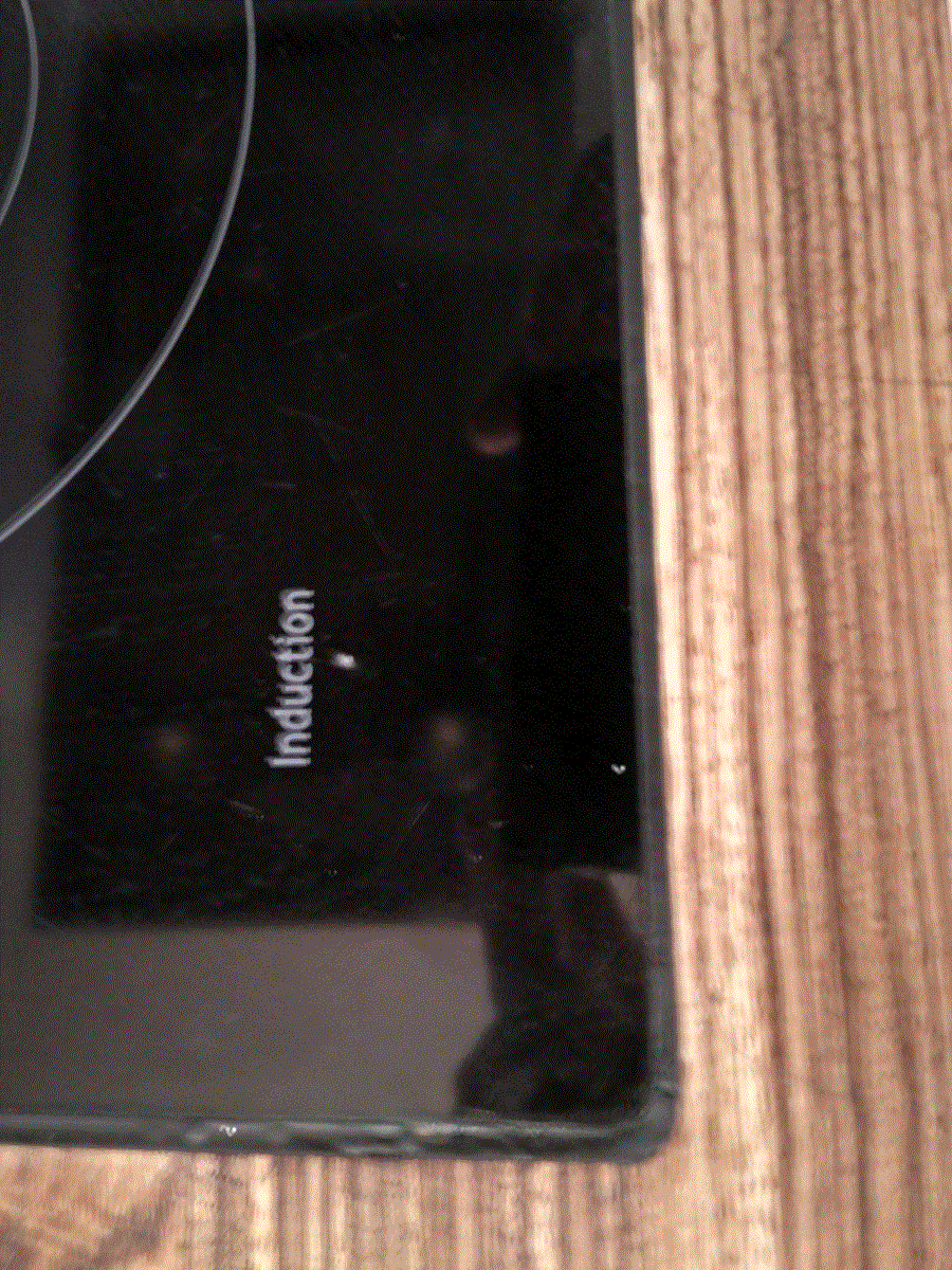

Hej, vi har et komfur der laver fejl, hvor vi får en elektriker til at kigge på det imorgen.  Vi skal fjerne fugningen så han kan komme til, det er ikke et problem med en hobbykniv.
Men kan nogen anbefale hvilke produkt vi skal bruge, når vi skal reetablere fugen?
Har vedhæftet billede
Rens kanten for fugemasse-rester og læg kogepladen på plads. Ingen fuge.

 Og hav en åben kant rundt om komfuret? - ellers tak.
Det er svært at se på billedet, men hvis glaspladen ligger ovenpå arbejdspladen ville jeg hellere lægge tætningslister ind.
Hvis glaspladen ligger nede i arbejdspladen kommer man ikke uden om en fuge.
Man fuger normalt ikke en kogeplade i kanterne i mellem selve kogepladen og køkkenbordet.  Kogepladerne er "født" med en lille sort tætningsliste på undersiden, som lukker af for skidt og snavs mod bordpladen. Engang i mellem kan kogepladen løftes op og der kan rengøres.
Det ser rigtig godt ud med en "plano" kogeplade men, den forrige var af slagsen og vi måtte skifte hele balladen, bordplade og såén da den ikke kunne mere.
Har en nu Witt induktionskogeplade der, belært af MEGET dårlige erfaringer, har facetslebne kanter og ligger med en tætningsliste OVENPÅ bordpladen (kan også fås med runde kanter).
Jeg var uheldig med en tung pande og knækkede den øverste plade der heldigvis kunne skiftes og gutten der kom for at skifte den drog et lettelsens suk da han så at den ikke var "fuget" ned i bordpladen.
