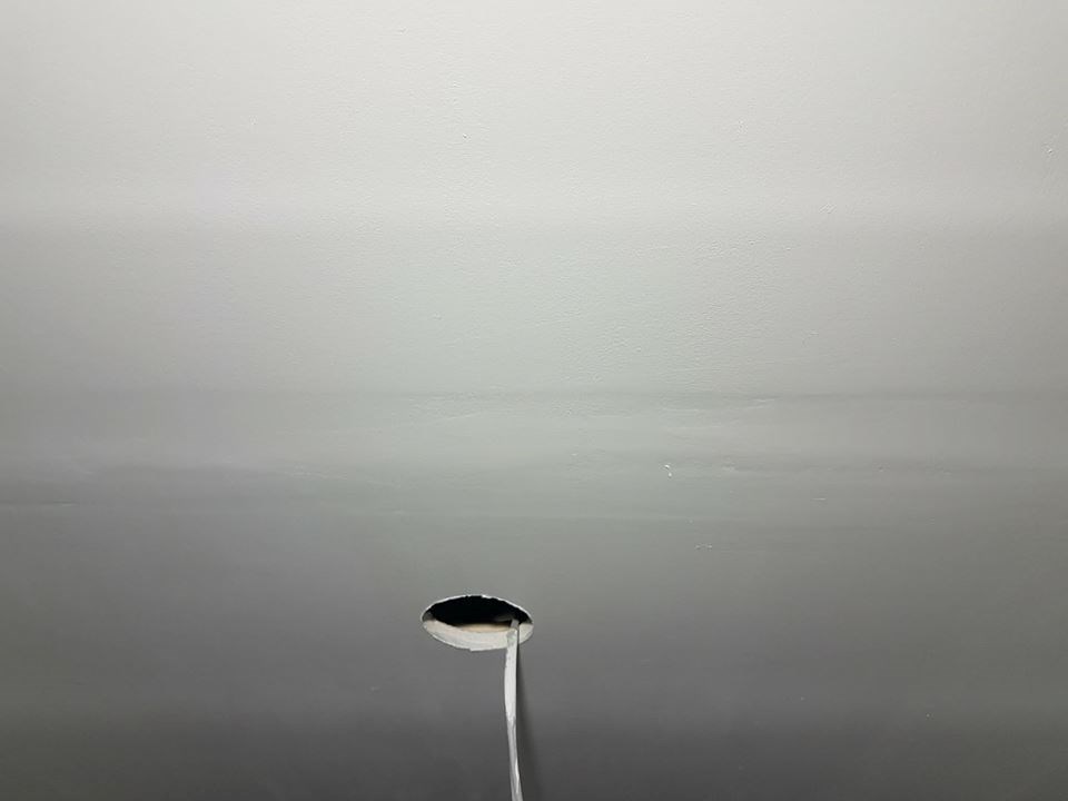

Hej. Se vedlagte billede.
Der er en, mildt sagt, ringe spartling af et loft i samlingen. Der er malet med hvid.
Hvordan fixer man sådan et resultat? Der er 3 samlinger mere i loftet med samme resultat. Skal loftes fuldspartles?
På forhånd tak.
Det ser ud til at man har været for nærig med spartel masse eller for hidsig med slibning. Måske en combo.
Tror godt man kan efterspartle samlingerne uden at skulle fuldspartle.
Husk forankringsgrunder, og husk at fortynde den efter forskrifterne. Noget kunne nemlig tyde på at man enten ikke har grundet eller ikke har gjort det korrekt
Den er sunket. Du skal trække et stramt lag spartel henover. Køb gerne en lidt dyrere spartel i høj kvalitet. Evt. Danalim håndspartel som er nem at bearbejde. Gør det flere gange efter behov. Husk at det efter 1. Lag ekstra spartel, formegentlig vil synke igen efter noget tid.
