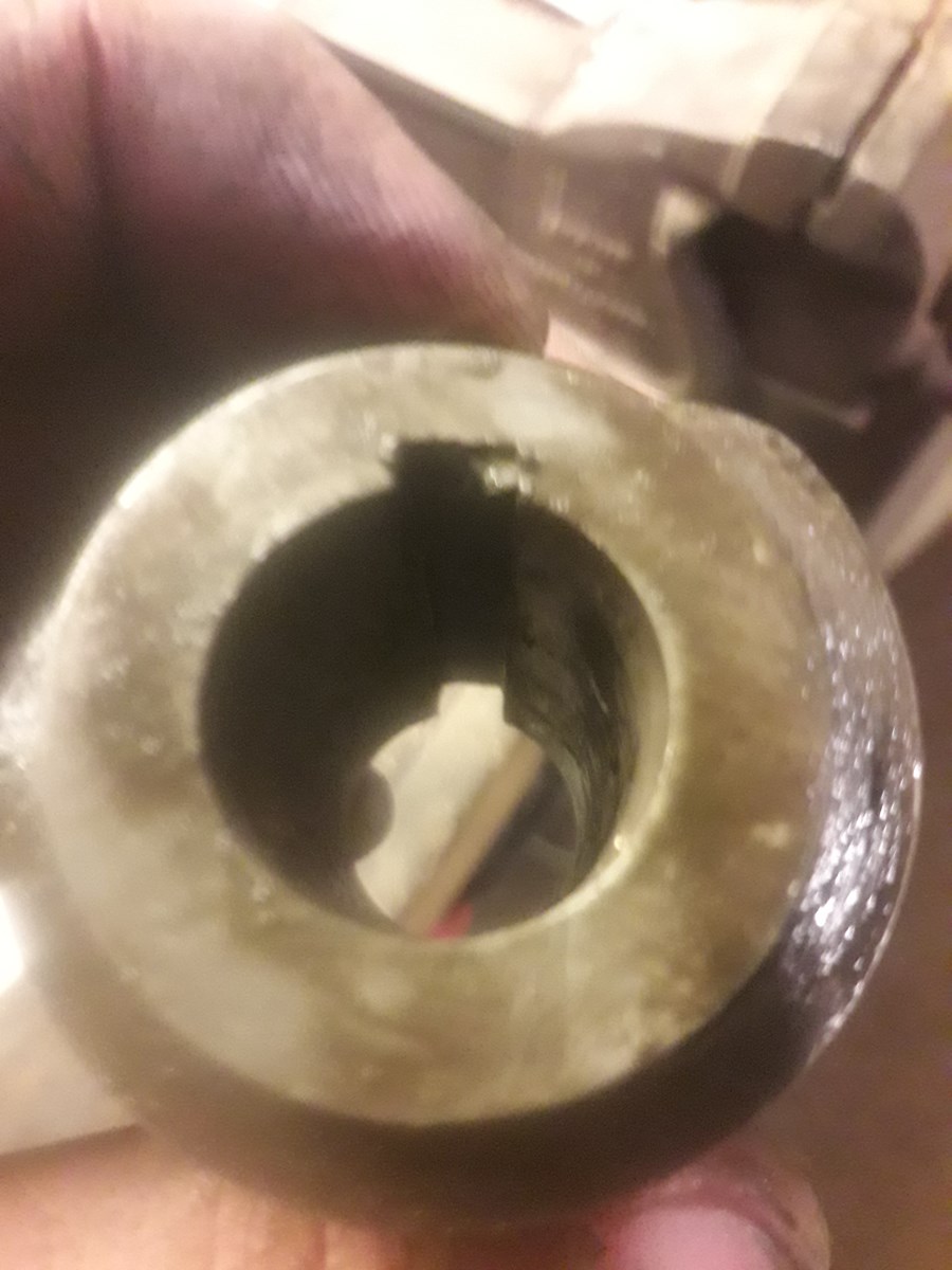

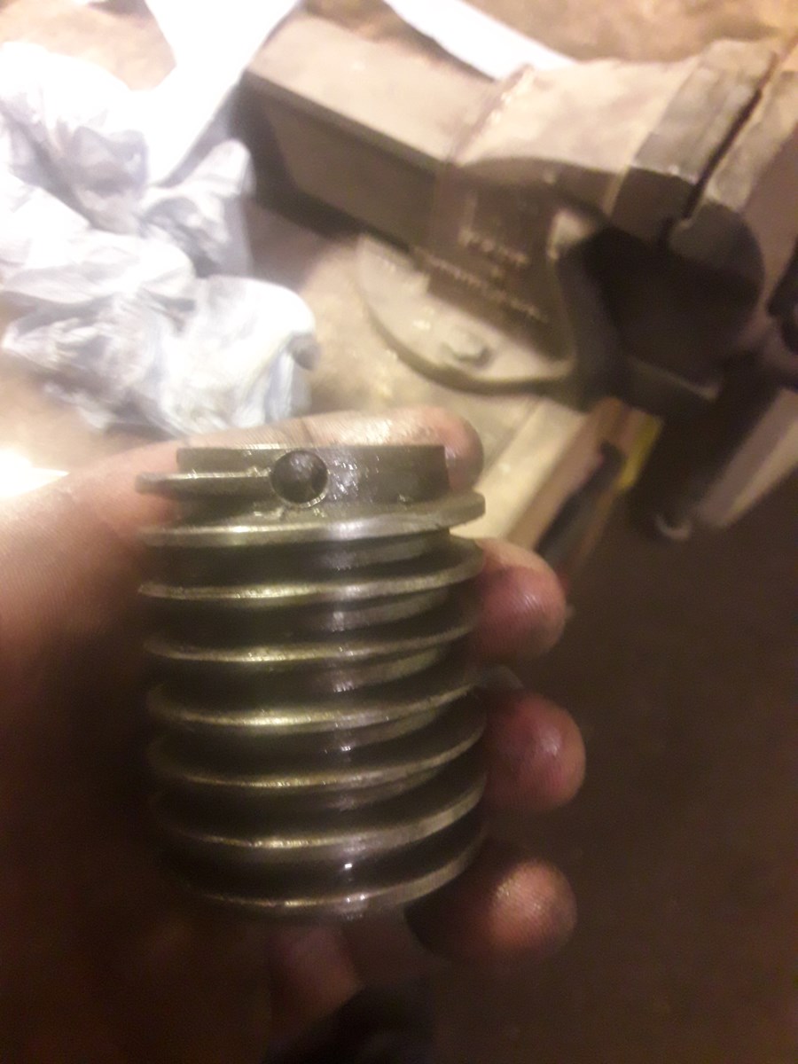

Det blev til den helt store eventyr udi en drejebænks indre. pillede slæden af, og forklædet.
Tandhjulet/skruen der trækker fra akslen, havde ingen not i sig.. Om den er faldet ud eller hvad der er sket ved jeg ikke.
Det ingen problem at lave en not til, der ikke passer for stramt. Men den skal jo gøres fast. Der er et hul i skruen, men kan ikke greje hvordan det skulle spille an.
se billeder.
Du finder en not der passer, så bore du hul i noten, og banker en stift i, som passer til hullet i snekkehjulet.
(Stiften skal kun sørge for at noten bliver inde i snekkehjulet, når du laver langsgående bevægelser)
Det bliver nok også sådan det bliver gjort. Stiften kan dog slet ikke blive så stor som hulllet. MEn det gør jo ingen forskel, om der lidt slup i.
Bar noten bliver hvor den skal, er det ganske fint.
så fik jeg reppet tilspændingen, noten blev lavet til. dog ikke helt perfekt. Det må blive bedre næste gang.

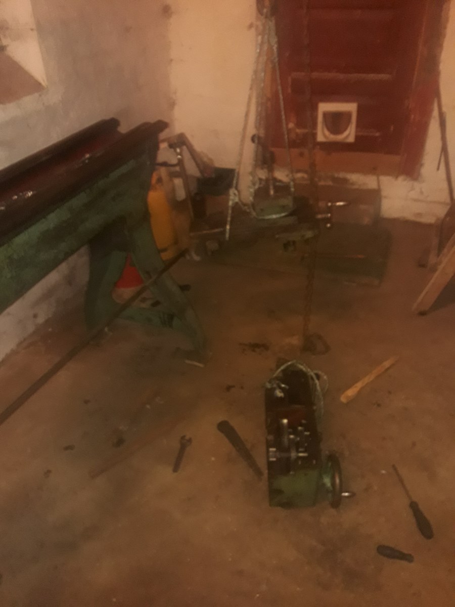

Men desværre er gulvet enten meget skævt eller pinolen meget skæv.
Den er nok 2 mm uden for center. Må prøve at få bænken boltet i den ene ende og se om jeg kan rette det.

Nej har ikke fået den rettet ind endnu. den skal undersøttes i det ene hjørne.
Planen var at få den i vater (tværretning) ved hoved dokken, og bolte den fast her. Med god understøtning, hvis nødvendigt.
Derefter i vater i pinol enden.
så vil jeg nok prøve at dreje lidt og se hvordan pinolen så ser ud.
Det er vel ikke strengt nødvendigt at den er i vater, i længde retningen
Det er sådan set ligegyldig om den er i vatter, bare underlaget er 100% plant, så bænken ikke vrider.
