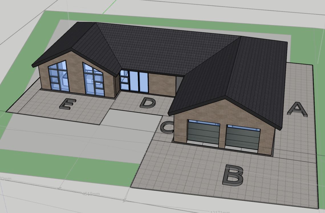

Ved at planlæggge terrasse og indkørsels men vil lige hører hvordan man løser problemet med afledning af regnvand. Samt fald retning pudslespil.
Og bundopbygning sammensætning.
Hernede har vi huset med flise arealet.
indkørsel arealer: A & B - 2cm fald pr 1mtr
terasse: C D og E - 1,5cm fald pr 1 mtr

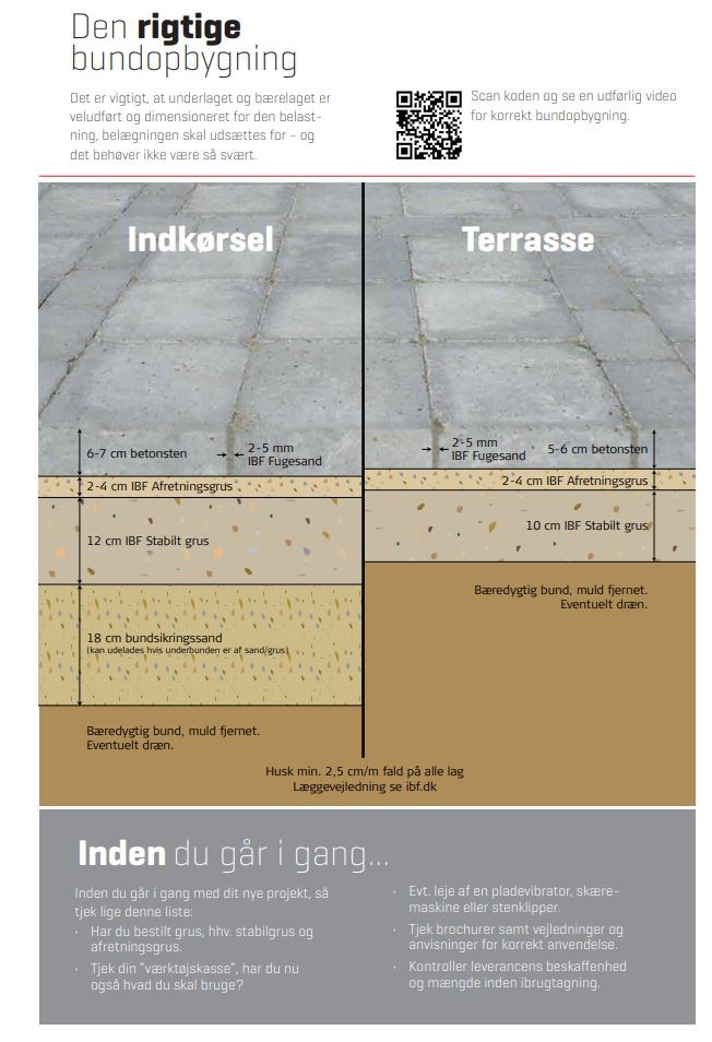

Bundopbygning fra IBF
http://brochure.ibf.dk/Belgning/Bel...ewPDF.ashx side 25
Indkørsels bundopbygning
6-7 cm betonsten
2-4 cm afretningsgrus
12 cm stabilt grus
18 cm bundsikringssand
bæredygtig bund, muld fjernes
terrasse bundopbygning
5-6 cm bestonsten
10 cm stabilt grus
Spørgsmål jeg har:
  1. Nu hvor vandet skal afledes til vej på overfladener bundsikringssand så nødvendig? Hvis jeg har forstået det korrekt så det til at aflede vand nedenunder fliserne med det benyttes til?
    Kan jeg ikke bare benytte stabilt grus 12-16 cm og så laver 2cm fald pr 1 meter.
  2. Fald E er vel bare ud modhaven foran?
    Fald D er vel ligeledes ud mod haven.
    Fald C vel ud mod B
    Fald B ud mod vej
    Fald A er vel til højre til hækken? Væk fra hus.
    Der fliser til venster 1meter gang areal og bag men det bare fald væk fra hus.
  3. Terasse fald 1,5 cm pr 1mtr
    Indkørsel fald 2 cm pr 1 mtr
    Er overstående korrekte fald.

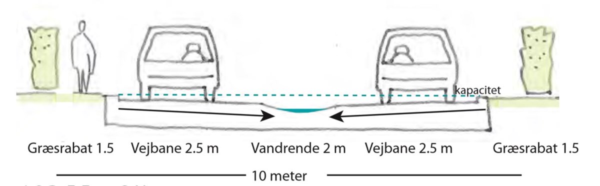

  6. Vandrende - https://www.fc-beton.dk/vandrende-graa-30x50x12_99r182.html
    Er der alternativer at laver det på så det prisvenligt?
Tegnet i sketchup.com hvis nogle spørger
Vand skal afledes til vej foran B til en "vandrende".
