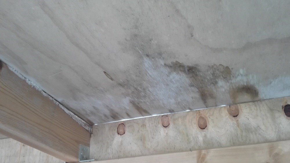

Svamp i tag på skur?
Hej alle
Jeg har lige opdaget dette i mit skur. Jeg tænker det er svamp, men hvilken? Det ser ud som om det også har sat sig i bjælken.
Mange tak!
Nicholas
Det ser ikke så slemt ud, men det kunne tyde på at der trænger vand ind, så du bør finde den utæthed.
Det sorte er vel nok skimmelsvamp, så sprøjt det med en gang Rodalon.
Jeg har haft god held midlet ProtoxHysan mod skimmelsvamp, så det kan du måske kigge på. Bemærk dog at det er kradse sager, så pas på dig selv :-)

Det havde jeg ikke hørt om før, det lyder effektivt, men det koster jo så også lidt.
- ikke så meget som en ny trækonstruktion. Man får ikke tre retter varm mad for 50 øre!
Svampen er jo en konsekvens af den utæthed der er. Så det bedste er jo at finde utætheden og få den lavet. Ellers kommer svampen bare igen, selvom du behandler med rodalon, eller andet svampe dræbende middel.
