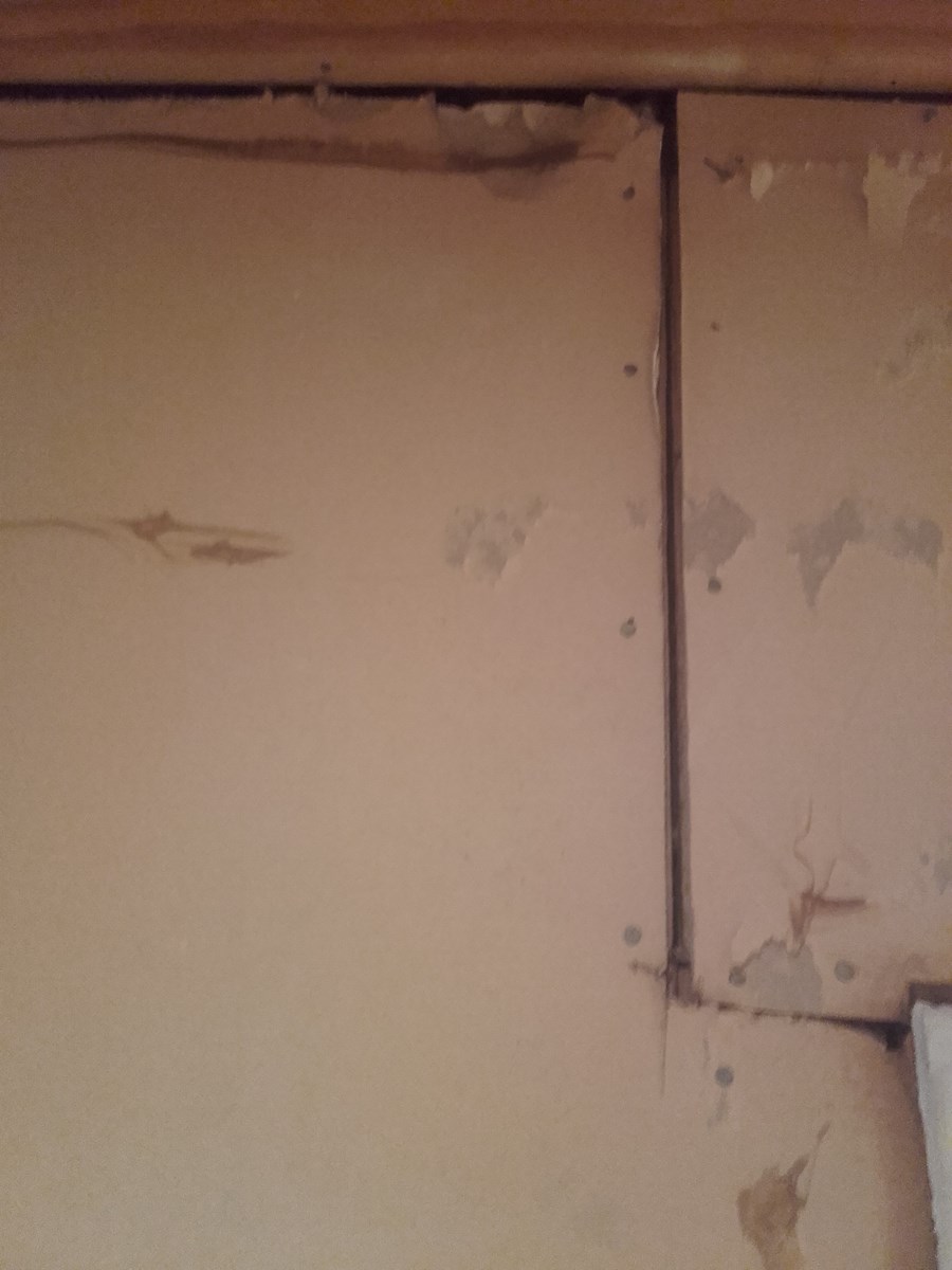

Jeg er ved at sætte en gammel 70'er villa lidt i stand.
Gangen i huset var beklædt med træ, som jeg nu har fjernet. inde bagved er der opsat gips plader uden spartel kanter..
Skal jeg fjerne disse gipsplader og opsætte nye med spartel kanter for at få en ordenlig afslutning.
Vil førsørge at bruge multipuds for at få et ru overflade. som så skal males
Hvis nogle har erfaringer med multipuds hører jeg gerne.
Velkommen på lds.
Jeg ville skære ind i samlinger, så kanter kommer til at stå skrå (10 - 20 grader) Det er for at få plads til at komme almindelig spartel ind. Det trækkes helt glat af hvor efter du limer gips plade tape på samlinger. Det fylder godt nok en smule, men med multipuds kommer det ikke til at kunne ses.
Husk at prime før multi puds.
Jeg har brugt multipuds / filsepuds på en lille stykke gipsvæg. Det gav ingen problemer.
