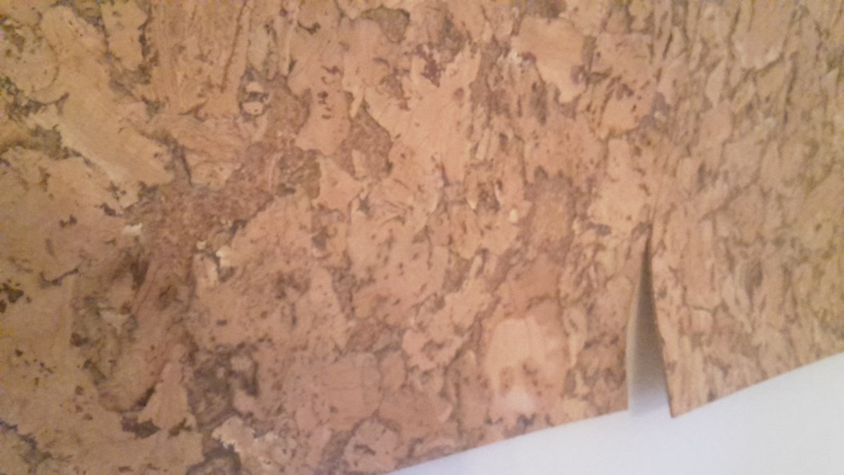

Jeg har været ved at lime tynde korkplader op på væggen. I Silvan solgte de mig en ekstra stærk væglim til formålet.
Men det holder slet ikke. Som I kan se på billedet så slipper hjørnerne.
Så jeg vil høre jer kloge hoveder om I har et råd. Fx. til en stærk lim jeg kunne bruge.

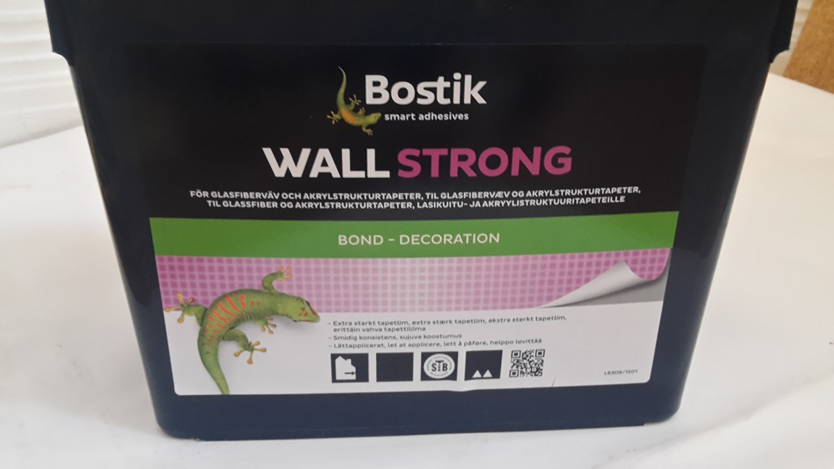

enten kontakt lim eller montagelim, hvad har de anbefalet i silvan ??
Det er stærkt tapetlim/væglim
det der kan du ikke bruge til andet en bløde materialer som tapet/væv og lign...
dårlig rådgivning.
Okay. Tak for jeres vejledning   Så bliver det en ommer med kontaktlim.
