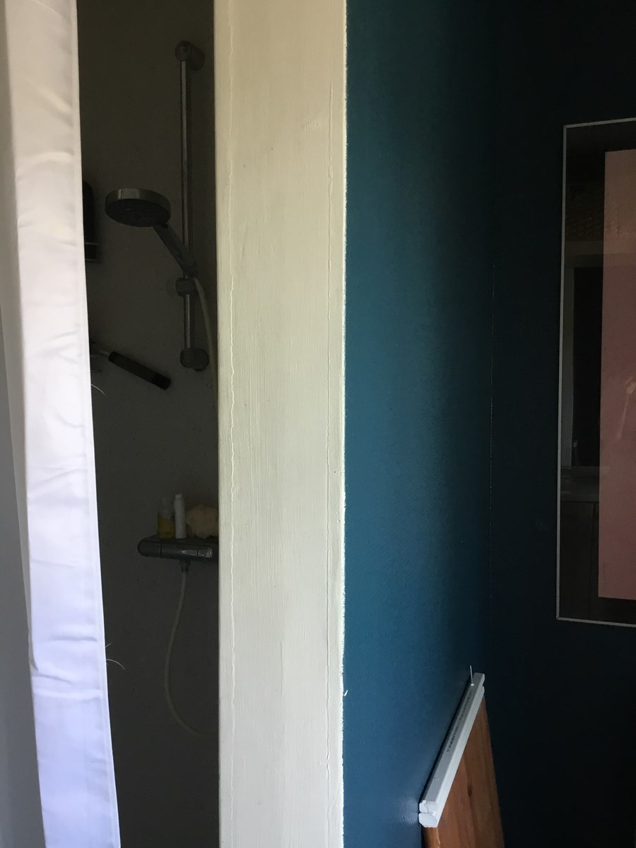

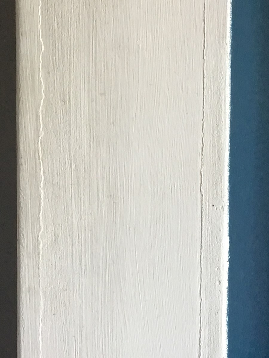

Her er væggen. Det er faktisk ret tydeligt, at se på endevæggen, at den er bygget af to plader.
Tror idéen med gipsrosetten er rigtig. Jeg må ind og snakke med min lokale rawplug-pusher.
