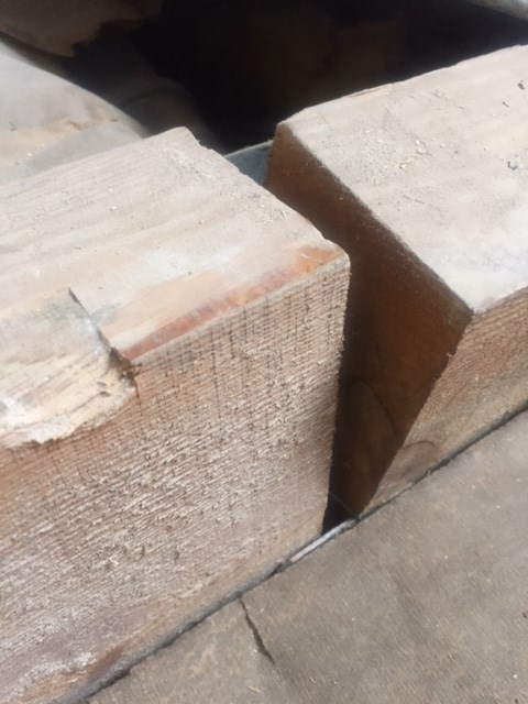

Jeg har et 70'er hus, 1½ plan - hvor 1. salen indtil slut 90'erne var uudnyttet.
Jf. BBR registreres 1. salen først til beboelse i 2008, men den er nok inddraget før, måske 98/99.
Tidligere ejere inddrager så 1. salen, og bygger vådrum, sætter gipslofter op mv mv.
I vådrum ses etagebjælkerne fritlagt (ifm. etablering af nyt badeværelse) og bjælkerne er overskåret, allesammen. 2 af dem springer også fra hinanden, dvs. de vrider fra hinanden fra 10mm > 25mm.
Afstand mellem bjælkerne er ca. 53 cm.
Mine spørgsmål er følgende:
1) Hvilket BR er gældende, BR98 - BR08, andet?
2) Er afstanden mellem bjælkerne for stor?
3) Hvor kan jeg finde 'normsæt' ift. hvor meget bjælker må skævvrides
4) Må bjælkerne i huset overhovedet været  overskårne?! De plejer da at være i ét stykke, fra facade til facade.
På forhånd tak for jeres tid og svar.
Mvh
Christian.
Der er forskel på en byggetilladelse og en lovliggørelse. Hvis man søger om lovliggørelse, er det kravene ved opførelsestidspunktet der er gældende. Det skal selvfølgelig fremgå at ansøgningen om lovliggørelsen.
