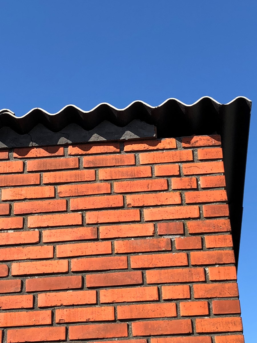

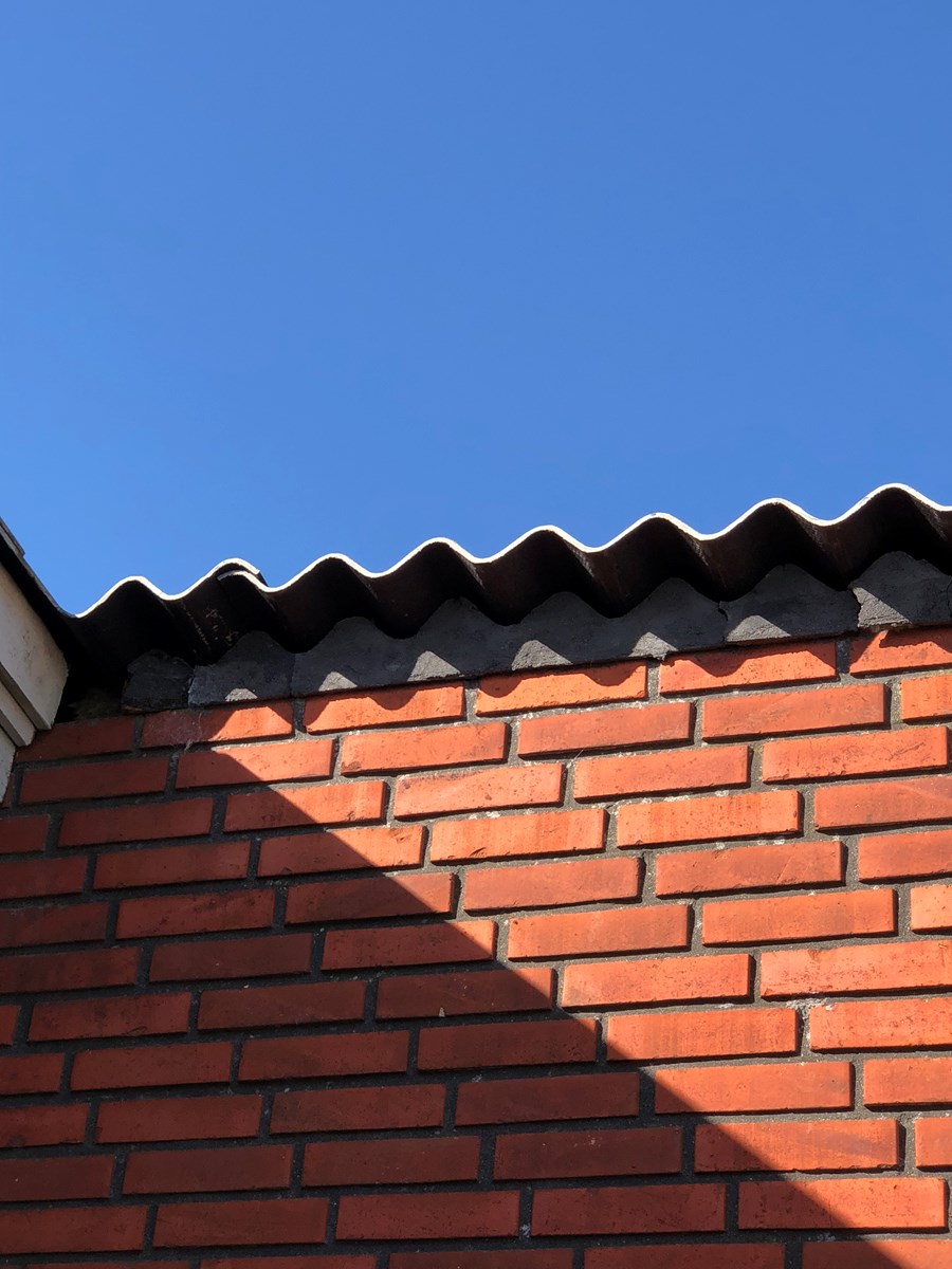

Hej.
Jeg har denne garage som skal have skiftet tag, og i den forbindelse vil jeg isolere den. Der er nogen buede murbrokker som er under bølgerne som er løse og nogen af falden af. Har i forslag til hvordan man laver det ? lige nu kan der kommer slagregn ind det skal jeg helst have lukket :)
Det er ret tydelig at det er muret op med mørtel. Du kommer nok til at hugge det hele af, da du skal have en anden udluftning når du isolerer. I modsatte side af huset skal der være tilsvarende luft, og 50 mm plads hen over isolering, og så monteres der fugleklodser i denne side.
Muligvis skal du mure lidt ekstra på muren for at fugleklodser kan nå op i bølgen. Det laves skrå indad så slagregn ikke kan komme ind, men vil prelle af på den skrå flade.
