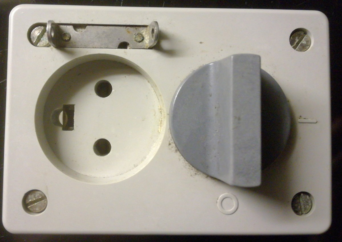

Denne kontakt, måske produceret i 1988 (se billeder), som er monteret som landstrømskontakt i vores Granada 24, har en slags metalbøjle som kunne være beregnet til en sikring. Men jeg kan ikke se noget der forbinder den til en leder i kontakten så måske er det bare en holder til en reservesikring fra den tid? Har nogen af Jer et bud?

Det er ikke til en sikring, det er hængslet til et dæksel der siddet over "hullet"
Hæhæh, tak Subwoof, så enkelt (når man lige ved det)👍
Så vil jeg afmontere det hængsel for dækslet er væk, sikkert for længe siden.
Og checke kontakten, selvfølgelig, for at fortsætte med at bruge den hvis den er ok.

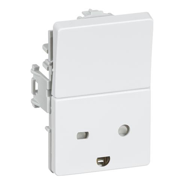

Ja det er nok en af de bedste kontakter der er lavet, kan for øvrigt stadig købes, men helt billige er de ikke. (små 300 kr.)
https://www.el-grossisten.dk/stikkontakt-med-2-pol-afbryder-2-pol-med-jord.html
Ser for øvrigt sådan ud med "klap"
Du skal ikke skrue bøjlen af, fordi det giver hul igennem til bagsiden, så vand kan trænge ind i det underlag, som stikkontakten er monteret på. Den er oprindeligt fabrikeret af det hedengangne firma NES, som blev overtaget af LK (som så har lavet designet om). Det er som beskrevet en af de bedste stænktætte stikkontakter.

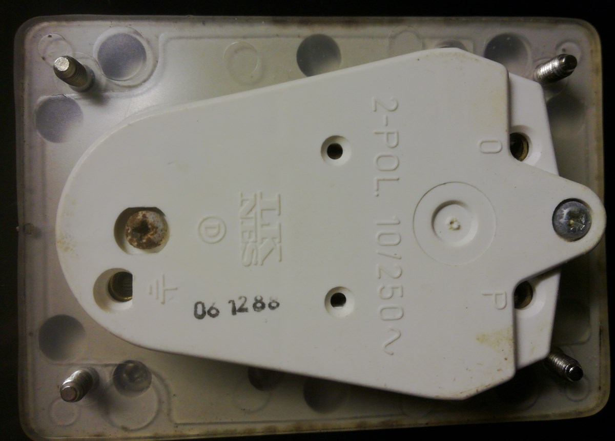

For øvrigt er bagsiden mærket med 0 og P, hvor henholdsvis nul og fase skal monteres. Hvis du monterer omvendt bliver nullen afbrudt i stedet for fasen. Det betyder, at du stadig har fasen på din tilslutning, hvor du tror den er afbrudt. Så du kan stadig få et betydeligt rap over fingrene, hvor du troede, der var afbrudt.
Jeg ser nu ved at se ordentligt på billedet, at afbryderen er 4 polet, så betyder det ikke så meget med monteringen. men normalt er fasen i venstre side, hvis det er monteret rigtigt.
