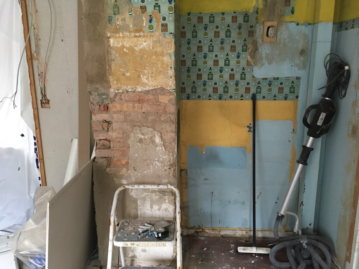

Hej, jeg er igang med at renoverer køkken - i den forbindelse har jeg denne her skorsten som jeg ikke rigtig ved hvad dælen jeg skal stille op med. Pt står den egentlig bare ivejen, men at fjerne den er ligesom ikke en mulighed. Jeg overvejer st beklæde den med gipsplader, et par stikkontakter.. et par hylder.. til højre for skal der stå et køleskab og et højskab.
Skorstenen som den ses der, er 47 cm dyb og 62 cm bred.
Nogle ideer til en eller anden smart løsning?
Er det fordi den er i brug du ikke kan fjerne den?  For hvis det er tilfældet må du faktisk ikke kapsle den inde i gipsplader. Det skal være således at skorstensfejer til brandsyn kan se om der er revne i skorsten. Men du må gerne hugge pudslaget af og pudse den pænt op igen.
Er den afmeldt og ikke i brug ar din løsning udmærket, men jeg ville nok gøre mange krumspring for at få den væk.
Tak for dit svar Erik - den er ikke i brug, men jeg havde egentlig en lille tanke om at tage den i brug på sigt. PLus, at fjerne den helt er simpelthen ikke aktuelt, det er for dyrt og for omsiggribende. Så jeg må bare få den pudset op så den står flot - igen tak for svaret
