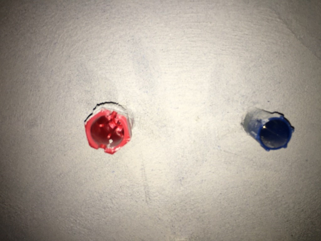

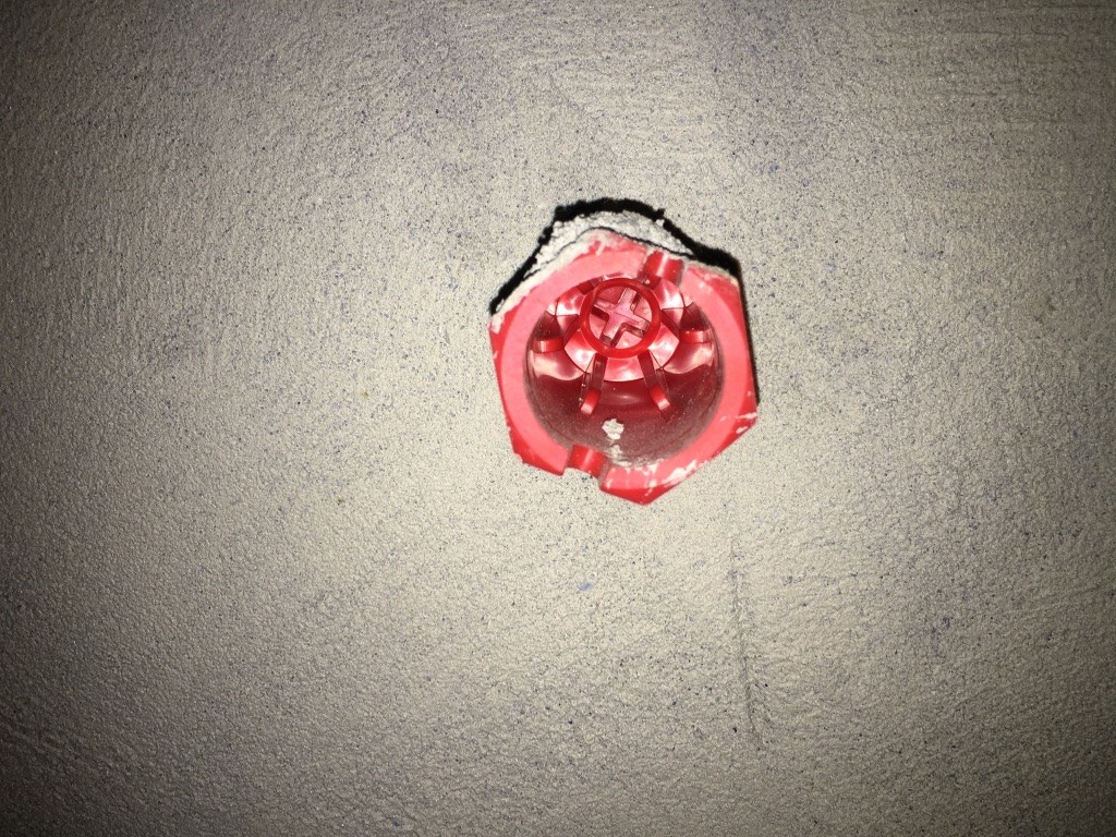

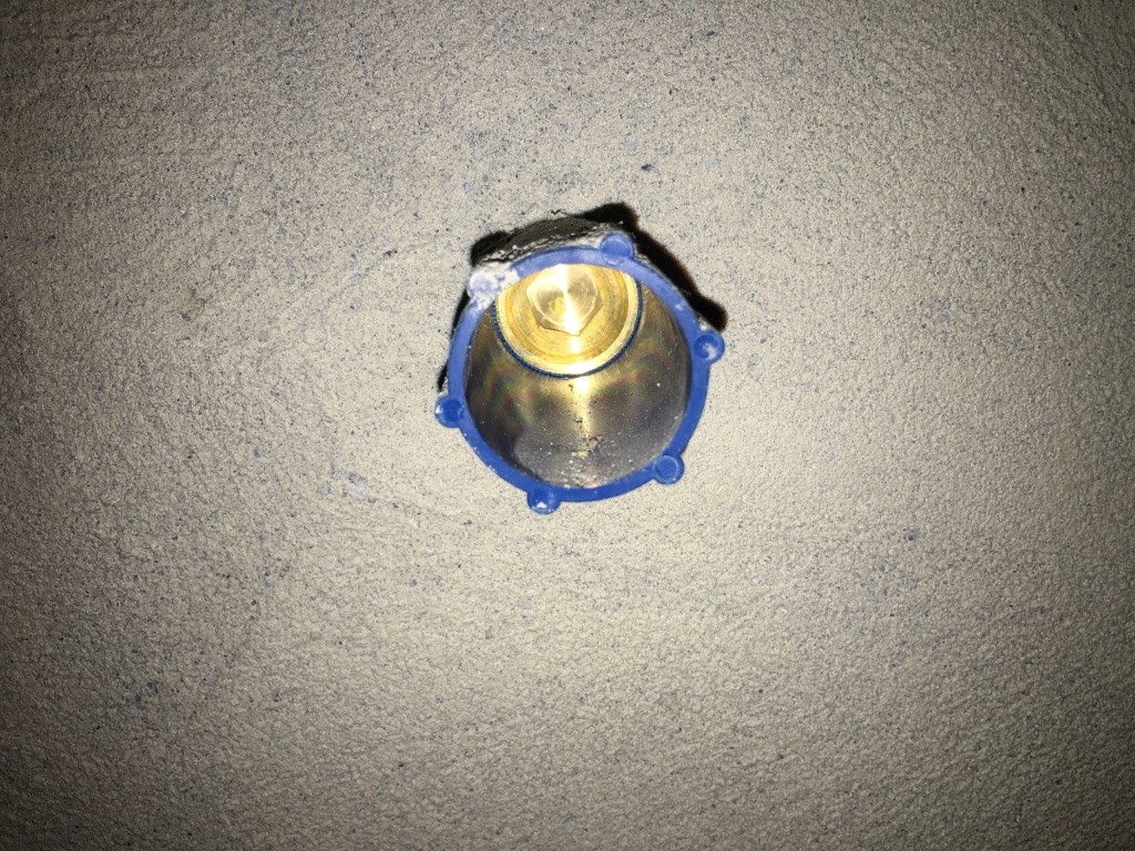

Min vvs'er har netop installeret nye vandrør til brus og vandhane i forbindelse med renovering af vort badeværelse.
Som jeg kan se, har han alene monteret en beskyttelseshætter på koblingsdåsen. Jeg er lidt i tvivl om, hvordan jeg kommer videre. Min umiddelbare indskydelse er følgende:
1) At lukke for vandet
2) At afmontere beskyttelseshætter
3) At montere en haneforlænger (så lang, at den cirka stikker et par millimeter ud af væggen)
4) At montere ballofix på vandhane (eventuelt vinkelmuffe inden balloxfix, så det er nemmere at montere slangerne til vandhanen) og forskruninger til blandingsbatteri på brusearmatur
Er det den korrekte metode - og er der noget jeg skal være opmærksom på. særligt når jeg skruer beskyttelseshætten af og når jeg skruer haneforlængeren på?

Det ser nu rigtig nok ud det der er lavet, hvis det er altså er til håndvasken det på billederne. I bruseren skal dåsen stikke ud af væggen, så der kan laves vådrumssikring. Hvis den ikke gør det er der nok ikke brugt den rigtige dåse.
Til håndvasken kan man bruge sådan en her,

Tusind tak for dit svar. Det er håndvasken, jeg har taget billede af. Der er vådrumisoleret omkring brus. Jeg skal lige høre. Er den fremgangsmåde jeg har beskrevet ovenfor rigtig?
