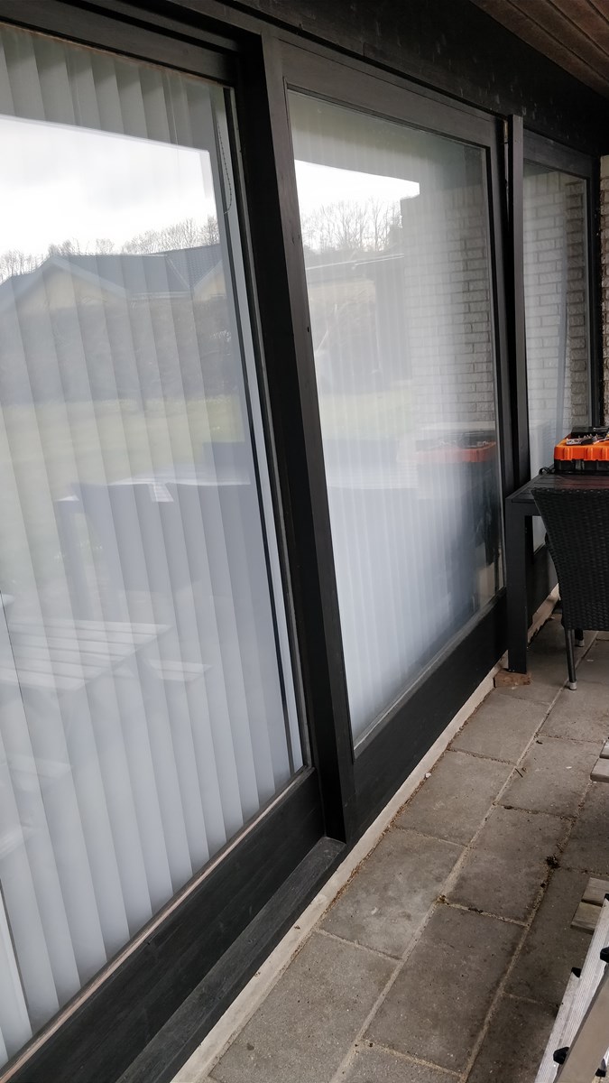

Er ved at måle op til nye døre/vinduer til hele huset. Der er tale om et HØM hus hvor alle karme kom præmonteret i de forskellige præfabrikerede træelementer.

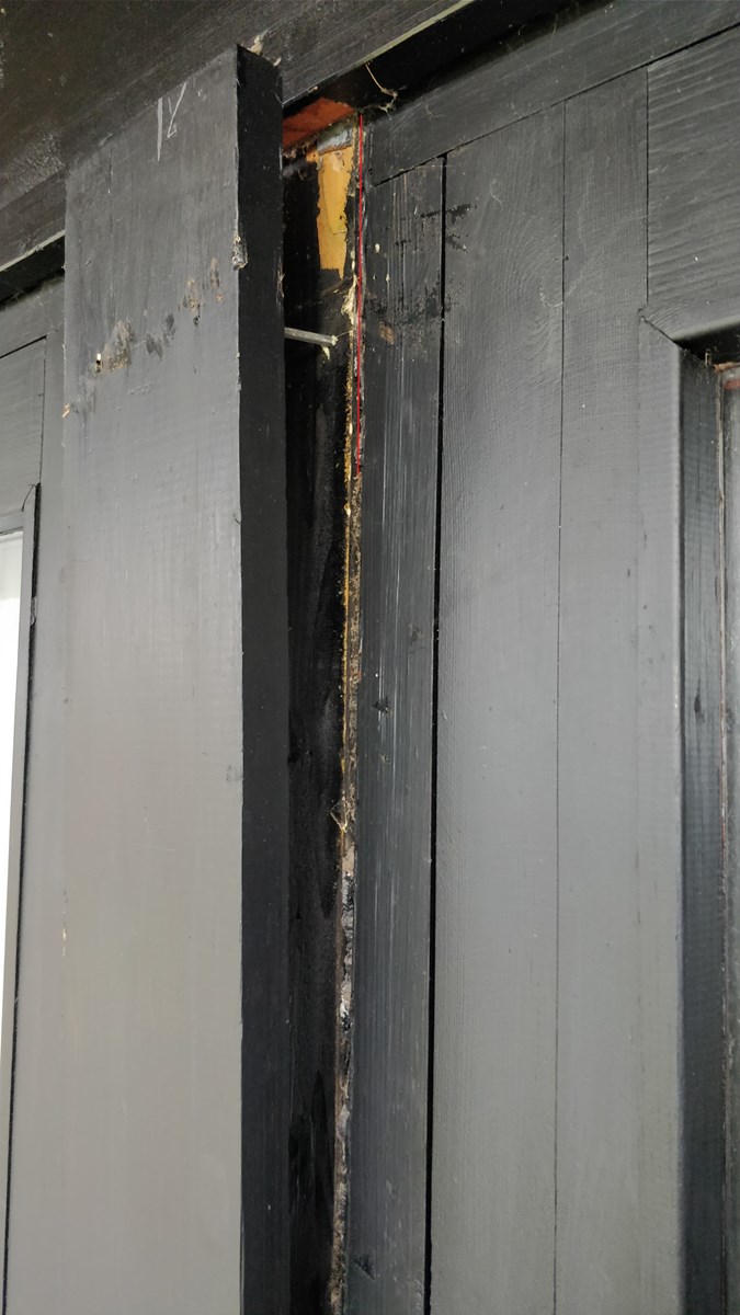

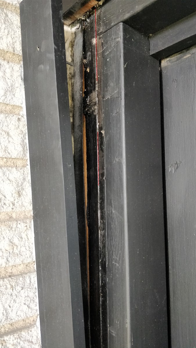

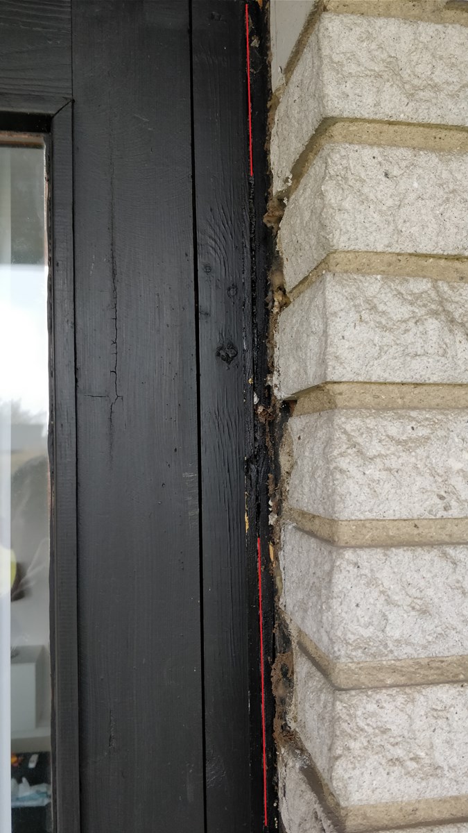

Og så skal jeg lige høre ad, ifb. med det store vinduesparti i stuen, der tænker jeg at jeg skal måle til der hvor den eksisterende karm sidder (den røde streg), og ikke hele hullet? Selvfølgelig stadig trække fra til fuge. Det ligner nemlig bestemt at de bjælker som sidder i kanten og i midten, nok er bærende op til remmen?

Jeg lader bjælkerne være og måler op til kanten, i teorien kunne man jo ellers godt lade de 2 rammer holde det ... meeeen .. :-)
Det er klart at bjælken i midten skal du lade sidde. ( det sidste billede) Den er bærende. Men det ville være meget ulogisk hvis der er bærende lodrette stolper helt ude ved muren. På billede 2 ligner det en tilpasning og billede 3 er det noget fuge der sidder til højre for vindue.
Hej Erik
Tak for svaret. Jeg lader selvfølgelig de bærende bjælker sidde fra sidste billede. Og mht. dem i kanten ved muren, dem lader jeg også være. Har i hvert fald målt til kanten af nuværende karm plus taget forbehold for kommende fuge, og så må det være fint. Husk på at det er kun en skalmur, den bærende del er det indre træskelet.
