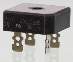

Der skal sikkert en brokoblet ensretter på. De koster i nærheden af "ingenting"

Sådan en brokobling kunne det være (findes til flere ampere også)
https://elektronik-lavpris.dk/p78912/gbpc1502-bridge-rect-15a-140vrms-flat/
