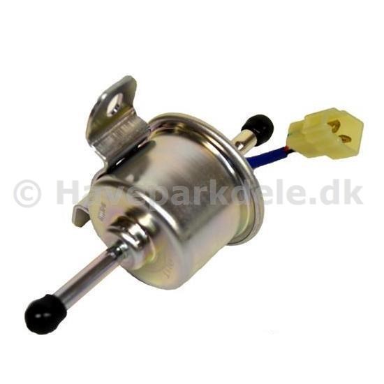

eller sådan en el noget i den her stil.
https://www.haveparkdele.dk/shop/braendstofpumpe-12v-13896p.html
