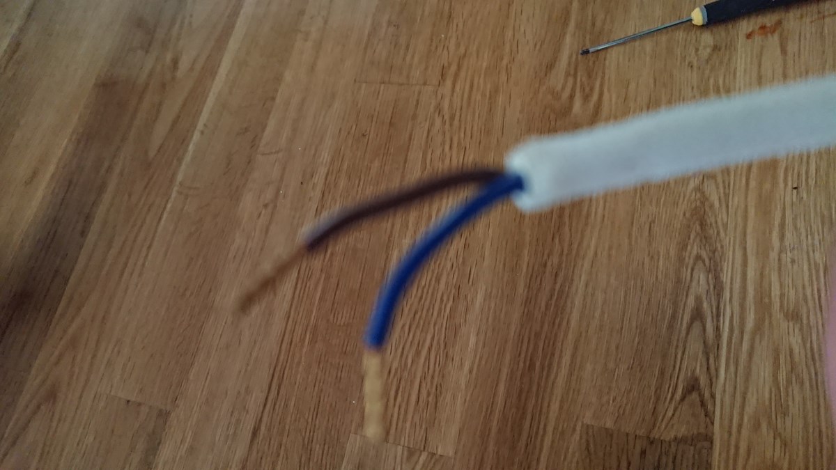

Opsætning af lampe. Hvordan skal de her ledninger i?

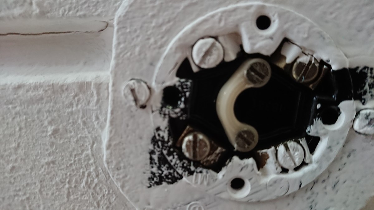

Jeg tænke ledning ind fra højre og så i de to skruer til venstre? Men hvilken farve skal i hvad? Og futter jeg huset af hvis jeg gør det forkert? 😊

Hvis det er monteret korrekt i lampeudtaget så skal brun i M1 klemmen til venstre for bøjlen
og blå i nulklemmen også til venstre for bøjlen(Der kan anes et O i malingen)
Husk at afbryde for strømmen før du går i gang.
Husk at få den hvide kappe under aflastningsbøjlen.
KimK
Og husk at der skal låg på når du er færdig. Det kan godt drille når der så meget maling.
Tusind tak! :-) Lampen er nu også med lys i, det var dejligt ;-)
