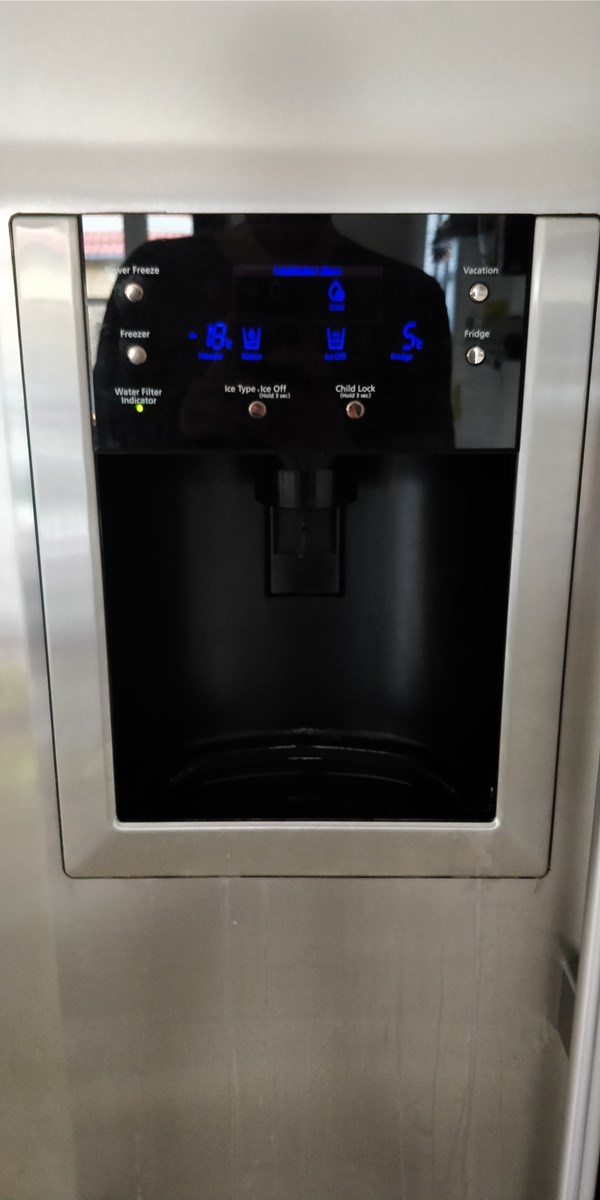

Jeg kom til at trykke på Vacation og Fridage knappe samtidig i over 5 sek. det gjorde at den slukkede. Kort efter skrev den ff. Jeg finder manualen og den er så tændt da jeg kom tilbage.
Problemet er nu at den ikke køler eller fryser den skriver ellers at der er -19 og +5 men det er der ikke.
Hvad kan det være og hvad gør jeg 😊

den er sikkert i gået i demo mode prøv lige og tage billede af displayet hvis der er et

Det er sådan den ser ud nu😊🍀 jeg prøvede at filme hvad jeg gjorde og den så skrev, men kunne ikke uploade den her inde. Men kunne sende den til dig hvis det var😊

Så har jeg lavet-det-selv.dk 😁 Efter golf1985 sagde det måske kunne være en demo mode, prøvede jeg at tage strømmen på kontakten, og nu virker den💪
