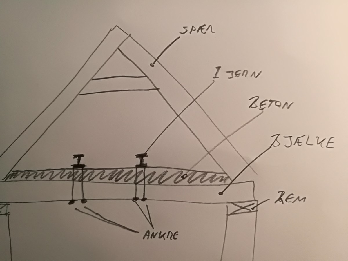

Har netop købt en gammel gård fra 1930erne, men da den er noget lavloftet tænker jeg at hæve loftsbjælker en smule. (Om det bliver ved at hæve og forstærke, eller lave en saksespærløsning er endnu åbent)
Men jeg blev lidt ærgelig da jeg konstaterede at der er støbt beton ovenpå loftbjælkerne, som så er støttet af to store gennemgående I jern gennem hele længden.
Det giver jo unægteligt noget mere arbejde, men jeg er også blevet lidt nysgerrig på hvorfor der er støbt beton?
Det er næppe for at lave gulv på loft, da dette jo er ubrugeligt grundet I jern igennem det hele...
Kan det være brandsikring? (Taget er strå)
Hører meget gerne fra folk med viden på området.

Nu har jeg lidt svært ved at forstå din konstruktion, men jeg husker naboerne som barn, brugte deres lofter til feks korn eller halm baller. Husker også at et spær knækkede da der var overbelastning. Egentlig utroligt det hele ikke væltede da der må være noget vægt der forskubbede sig. Men jeg tror det har været med hensigt til opbevaring
km
Her er en lynskitse over konstruktionen.
